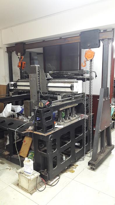

    Rảnh thì làm cái cẩu thôi bác. Cái cẩu này hồi đó mình chưa có kinh nghiệm nên bánh xe hơi bé & tay đòn đỡ hơi ngắn nên yếu. Bác làm thì cho tay đòn đỡ thanh ngang dài ra, chọn bánh xe cứng & to một chút, sắt dày tí. Làm máy nặng mà ko có cẩu thì gãy lưng á

    Mấy cái chống ở giữa trục Y là bác Gamo thêm vào hay người ta làm sẵn vậy?
    Lần sửa cuối bởi emptyhb, ngày 06-12-2017 lúc 05:52:51 PM.
  18. #35
    cái hình trên là cái máy của mày đó hả Gà ???? nếu vậy tao nâng level mày lên 1 bậc trong đầu tao .... hehehehe , khoái cái cẩu rồi đó , khi hết việc rã ra cho tao hen . Còn cái ụ kê chai nhớt nữa , bằng thép thì cho tao đi , nhôm không thèm.
    Hohoho... mày dùng cái ụ để làm gì? Đương nhiên là thép rồi, có cả cặp á, thích thì mày lấy dùng trước đi
    @emptyhb: máy này vốn là máy gắp linh kiện, trục X bằng nhôm rất nhẹ nên bản gốc ko có mấy cây cột chống giữa trục Y ợ
