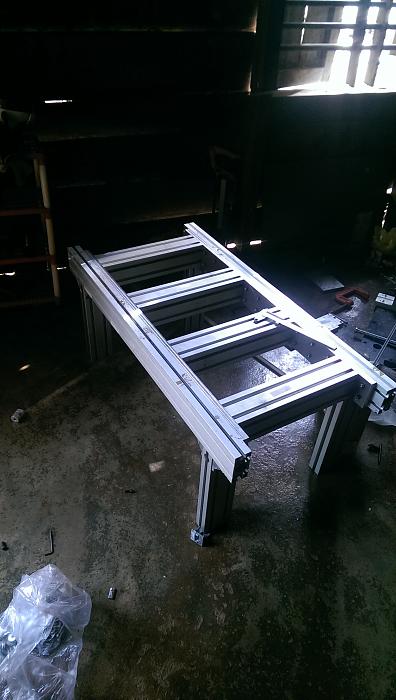

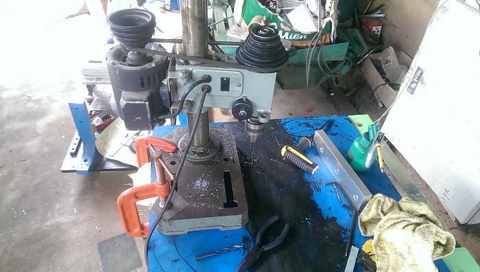

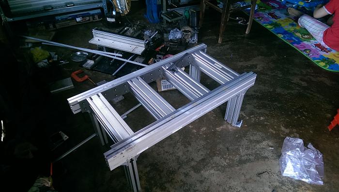

    Lâu rồi ko thấy ai post bài dựng máy. E thì bao nhiêu dự án chả cái nào ra cái nào. Nhưng mà kệ, tới đâu nó tới. Làm chơi cho thỏa thôi. Với lại trước giờ làm máy hành trình bé tẹo. Muốn cắt cái j đó dài dài cũng chả được. Nên thử làm một e router hành trình kha khá xem thế nào. Máy chủ yếu bằng nhôm hình + nhôm tấm, tận dụng nhôm kích thước có sẵn nên hành trình cũng phụ thuộc. (X hơi ngắn).
    Tên dự án: Router dài hơi 3565.
    Hành trình dự kiến: X350, Y650, Z150.
    X: ray vuông 20, vitme 1605;
    Y: ray vuông 25, vitme 1510;
    Z: ray vuông 20, vitme....chưa có.
    A: (Option sau này thôi)
    Khung bằng nhôm hình 4080 dày 2mm, 8080 dày 5mm, và nhôm tấm dày 15mm.
    Thiết kế sơ bộ:
    router v9 by Văn Tuấn Nguyễn, on Flickr
    Thực tế:
    IMAG0260 by Văn Tuấn Nguyễn, on Flickr
    IMAG0261 by Văn Tuấn Nguyễn, on Flickr
    Thanh ngang dày thế này.
    IMAG0262 by Văn Tuấn Nguyễn, on Flickr
