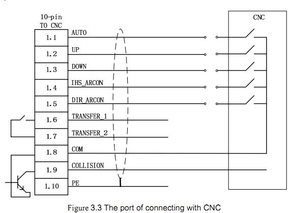

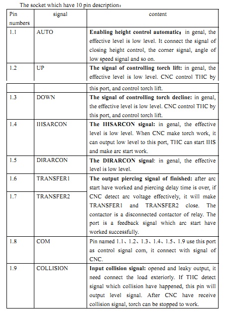

EM đang dựng con máy plasma, tới phần đấu nối THC thì gặp một số khó khăn. Rất mong các bác nhín chút thời gian để giúp đỡ em.
Em dùng bộ THC F1620E, trong manual nó ghi thế này:
Vấn đề như sau:
- Em không biết chân nào dùng để nhận tín hiệu START từ BOB, chân nào trả tín hiệu ARC_OK về BOB.
- 2 chân UP, DOWN nhận tín hiệu từ BOB để JOG đầu cắt lên xuống. Em không biết làm thế nào, vì BOB xuất tín hiệu trục Z là PUL/DIR mà!
Bác nào có kinh nghiệm với bộ THC này thì chỉ giáo em với. Chứ em đang rối quá!
