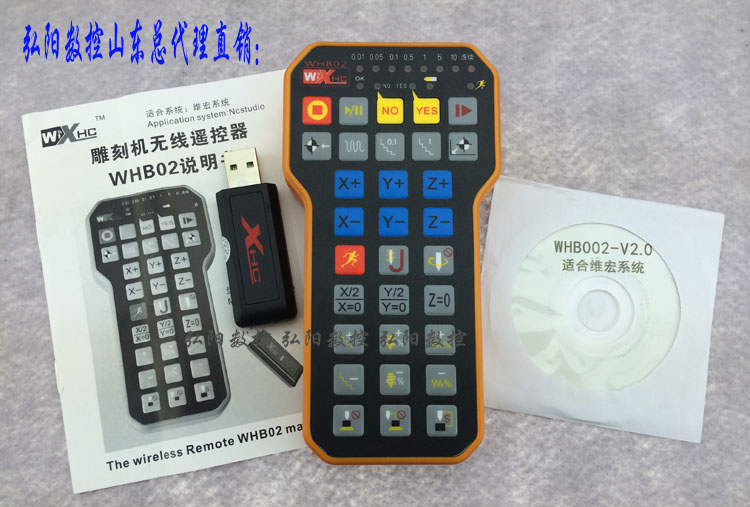

+ Điều khiển không dây WHB02

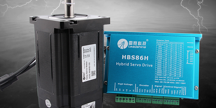

+ Driver + động cơ em dùng bộ HBS86H + 86HBM80-01-1000
+ Số đồ như contactor+relay 10A cho biến tần, công tắc hành trình, lọc nhiễu EMI, e-stop ...
//Phần nguồn cho Driver và động cơ e nên dùng nguồn AC 60V hay nguồn xung DC 48V vậy ạ?
- Nhờ mọi người tư vấn thêm giúp em với ạ.
