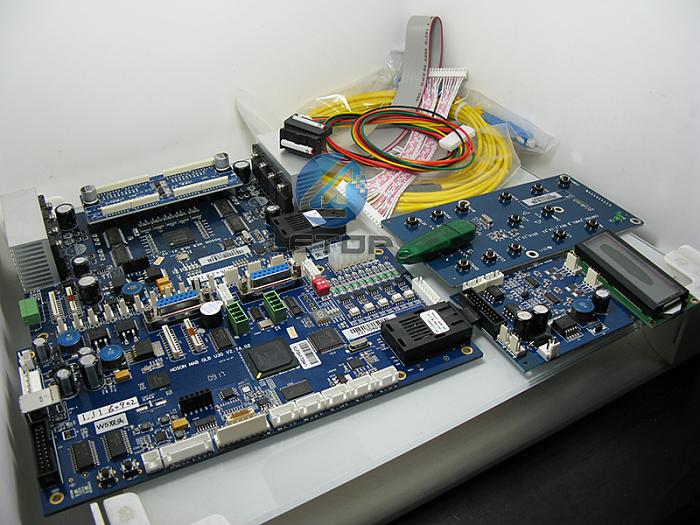

    TQ Cần bán set hoson mainboard headboard epson 5113
    do mua dư dùng nên rao bán bộ mainboard headboard epson 5113 link Ali (https://www.aliexpress.com/store/pro...134d3be6VoXRKT)
    bán cho ai thích chế tạo máy in ( nên nhớ chưa có đầu in )
    có kèm phần mềm rip control in
    giá bán nguyên bộ 19tr mới chưa dùng(lỗ vốn không tính vận chuyển thuế hải quan)
    ai quan tâm shard zalo để được tư vấn

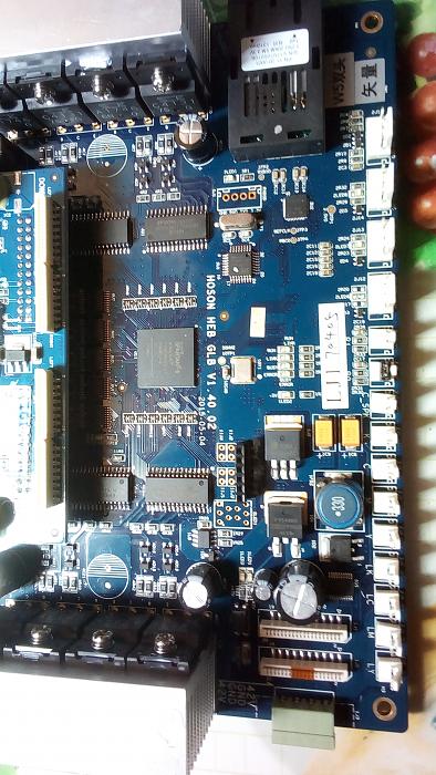

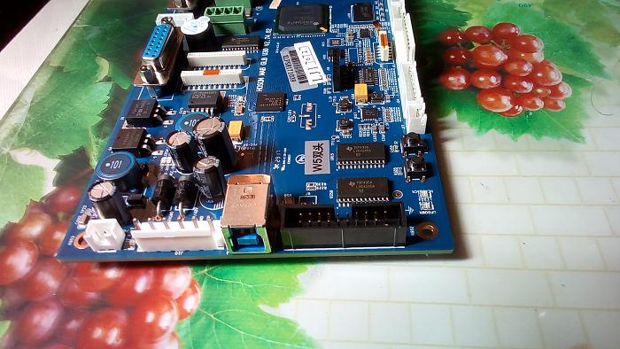

    up cho ai thích tham khảo chế máy in phun công nghiệp
