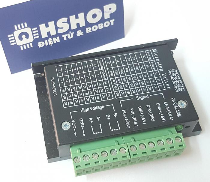

    Còn vấn đề driver step, mình hỏi trong đây luôn, khỏi mắc công tạo bài mới trong mục bên kia. Là mình được ông anh cho lại con cnc cũ (không cũ lắm, 2nd thôi) khoảng chạy cỡ 2020, ổng làm chạy được thời gian rồi bỏ đó, mình lên vác về,hehe. Mà động cơ step gì nhỏ xíu, sumtor gì đó, tra trên mạng thì 1.2Nm. Mà mình cho chạy gỗ, chạy thô thì ok rồi, dừng lại thay dao tinh vào, chạy cái nó ẹo qua bên trớt quớt, dạng như mất bước khi chuyển từ đứng yên sang chạy. Có đọc qua quá trời bài bên mục step driver. Mình thấy mọi người nói về dòng giữ motor gì đấy khi nó dừng, dòng cao nên nóng, mất từ -> mất bước. Mình mở tủ điện ra thì con driver hộp đen đen Micro step, có 6 nút gạt, 3 cái dòng cho motor, 3 cái cho vi bước. Vậy cho mình hỏi chỉnh dòng run, dòng stop ở đâu với cái driver này các bạn, 3 cái gạt kia mình nghĩ chắc chỉnh dòng Run, còn Stop mình thua. Mà khi chạy xong cỡ 2 tiếng rờ vào nó ấm ấm thôi, không nóng lắm, motor hiện đang chạy đúng dòng ghi trên nhãn 3A. Vậy hướng xử lý cái này ra sao mấy bạn. Lên mạng search thấy con driver M542 có cái sw4 chỉnh dòng haft gì đó, không biết có phải cái mình cần không, mong mọi người cho mình hướng giải quyết nhé, tại thấy M542 giá chua quá, không dám mua liều, hay phải thay con step?. Đang gom lúa làm con 4060 ở trên,hii.

    3, cái máy cũ kia có driver manual bác đọc sẽ biết, mà trên driver cũng có, cái công tắc 4 để off thì dòng ra 1 nửa dòng cài đặt. Còn dòng giữ hình như tự động thì phải.

    1. 1 số drive mới có chỉnh run current, stop current, hầu hết là stop current bằng 50% run, drive m542 sw4 off là stop current =50% run, on là stop = run
    Khi chạy thô ok, chạy tinh thì mất bước: bác chạy tinh với tốc độ bao nhiêu?
    Chạy 2 tiếng mà chỉ ấm ấm thì chắc chưa chạy 3A đâu ^.-
    Con driver của bác có phải giống con này ko?
