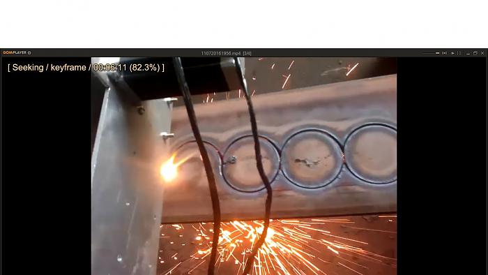

    Khoe tý
    Bác còn không phân biệt được setup với tuning nó khác nhau ra sao nữa mà.
    Hehe, đang hot vụ tuning song mã, mấy cha trên này đầu u nhiều lắm rồi. Mấy cụ cứ tải thật, cứ thử tưởng tượng xem trên con máy đó, cái cụm trục Z trên con máy song mã lúc nó qua bên trái lúc nó qua bên phải, lúc ở giữa.
    Muốn ngon thì phải 2 con driver bắt tay với nhau.
    Mà như thế mới thấy, chả phải lúc nào servo cũng hơn step, nhất là mấy con step chịu niu tơn mét .
    giờ chưa có tiền để chơi,chắc phải trình lên Tổng cty xin tiền làm dự án,có tiền rồi,mua hàng về chơi,rồi tính tiếp,các cụ trên này nói cũng chung chung quá,khổ,thế không có ông nào có sản phẩm làm ra chạy được kiểu này à,show lên cho bà con xem mở rộng tầm mắt phát đãClick vào ảnh để xem ảnh lớn hơn.

    con này giá 400k cũng có mờ, con ac servo rẻ nhất cũng mua được con quad xịn roài ợ

    Chủ thớt khoe cái máy tính cài tạp chủng tả bí lù soft lậu mà cái nào cũng pin ra màn hình chứ khoe chi con đồ chơi mà mấy cụ chê dữ vậy, kkk.
    Sigmawin, Mastercam X5 X7, Mach3, USB CNC, Viusual C... nói chung lập trình, cad cam, cnc món gì bác ấy cũng chơi hết, đúng là cao thủ . Mấy bác chỉ làm 1 vài mảng sao sánh được, cho dù mấy bác comment ở đây em biết lão nào cũng chạy servo song mã rồi nhưng trình lùn thủ hết, nên về tranh thủ học lại rồi mới lên chém tiếp nhé.
