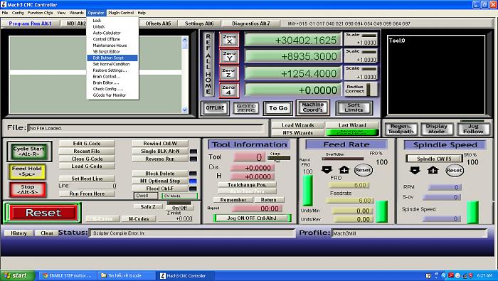

    nhưng khổ mach3 không có nút enable step , nên em dùng nút tưới nước của spindle làm nút enable cho step

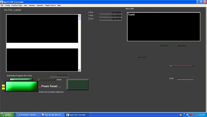

    em that đổi screen theo link của bác mà dao diện nó lỗi quá hjc , em dùng bản mach3 V3.3
    nó bị như này bác này Click vào ảnh để xem ảnh lớn hơn.

    bác dùng cái phần mềm, edit lại cái sreen, thay đổi từng chút một, rồi thử mở mach 3 xem có như ý ko
    có hdsd phần mềm mà, bác chịu khó đọc

    @ AHDVIP có phải làm như này k bác :-> OPERATOR -> EDIT BUTTON SCRIP -> nút nào nhấp nháy click vào đó

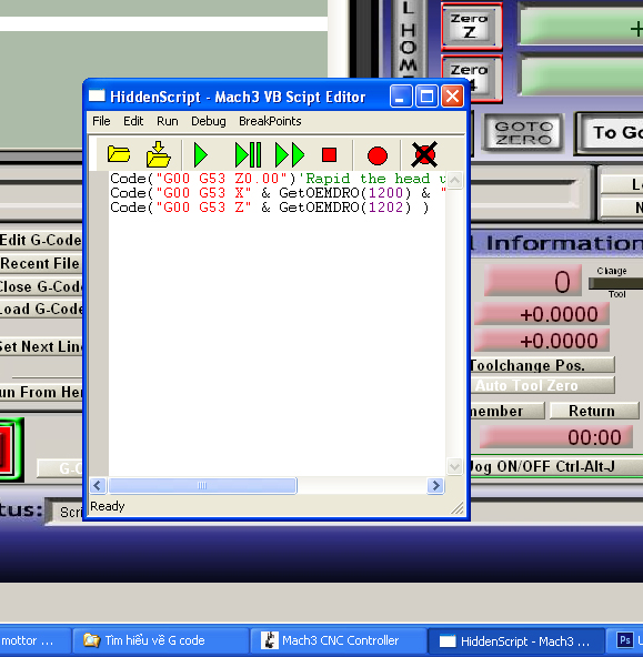

    sau đó sửa mã dòng màu đỏ

    rồi sau đó vào chỗ nào để gán PIN của cổng LPT cho button đó nhỉ bác ??

    Sử dụng 2 lệnh em nói ở trên đó anh:
    1-ActivateSignal -
    Sub ActivateSignal (SigNum As Integer)
    VD: ActivateSignal(OUTPUT2)
    2-DeactivateSignal-
    Sub DeactivateSignal (SigNum As Integer)
    VD: DeactivateSignal(OUTPUT2)
    Còn cài đặt cho UOTPUT2 thì em nghĩ anh biết rồi
