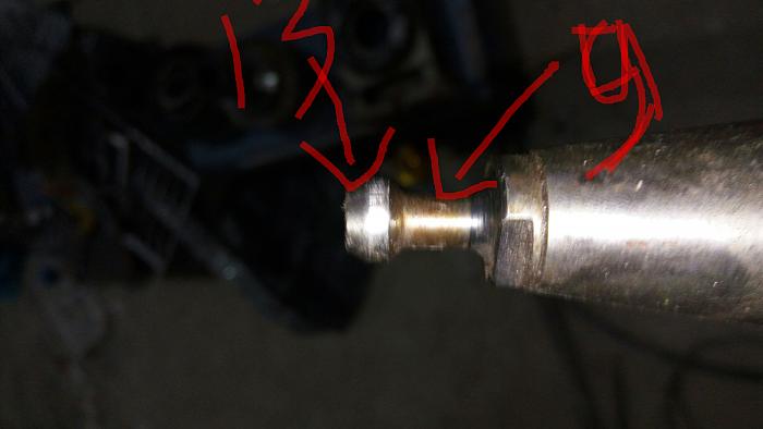

    Em có cái đầu cắt bt30, đo tương đối thông số chỗ kẹp đuôi chuột như hình vẽ
    Đường kính trong chỗ kẹp lớn nhất là 15mm, đường kính giữa 2 viên bi khi là 12mm
    Vậy theo các bác phải mua loại đuôi chuột có thông số như nào ạ?

    thường có 2 loại là góc 45 với 60 độ. mua về test coi con nào lỏng thì bỏ dùng con còn lại

    Vâng nhưng em chưa biết chọn loại đuôi chuột có thông số thế nào thì vừa cái trên

    Trước em thấy cũng có bác nào mua loại đuôi chuột như thế này.
    Nếu so với kích thước em đo ở trên thì thấy có vẻ nó thừa chỗ nhiều không?
    Con này giống sk hơn là bt.
    Minhdt đo giúp lão chủ thớt nè, có mối bán cán dao, kkk.
