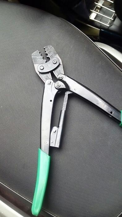

    mình đang xài cái này, nhưng bấm đầu bus thì không ngon, anh em có hỏi là với mấy cái nhỏ như vậy thì chơi kềm nào cho ổn, mua dây bấm sẵn thấy nó bấm rất đẹp + chắc, còn kềm này bấm xong phải lấy kềm mỏ nhọn bóp thêm mới ổn nên vừa mất công lại vừa xấu
    dây bus là cái này ạ
    em nghỉ 1 phần lo do size, phải kiếm kìm đúng size của cos
    Bác đang dùng cần câu tôm đi câu tép.
    Đã có vẻ đúng loại nhưng răng lợi hoi to. Cỡ đó cho dây 1.0mm2 trở lên.
    Còn dây trong hình có vẻ 0.25. Bạn ra cửa hàng linh kiện điện tử sẽ tìm được đúng loại.
    Cheer/Menkran
    Kềm mình đưa ảnh lên là chuyên xử cái cos bus này. Loại này mình mua nhiều cây rồi, nhưng chắc lõm nên chẵng bấm được.
    Cái của mình là loại đặt hàng DIY, bấm tốt lắm. Đồ được tặng nên chẵng rỏ giá.

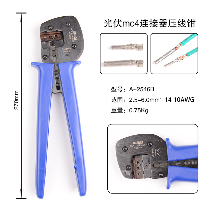

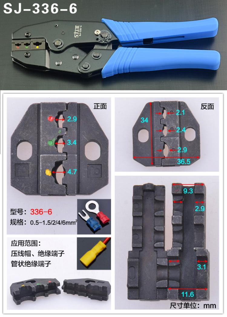

    em cũng như anh CKD, cũng ko hài lòng lắm về cái kìm này
    em nghĩ loại này khá hơn

    Loại CKD nói phải nghiêng cứu mới bấm tốt được, mình bấm thấy rất ok nhưng chịu khó bấm 1 cos 2 lần, mỗi lần bấp lựa ngàm bấm 1 cánh của cos thôi, giống như gấp theo thứ tự, bấm xong cắt ra dây với cos liền khối ko một khe hở, nhưng bị 1 cái là nếu dậy dõm sẽ bị dứt 1 ít ruột dẫn điện.
    Loại này bấm dở lắm các bác, em mua vể bấm nhìn ngoài thì đẹp nhưng không chặt rồi mua cái phía trên về bấm không đẹp nhưng lại chặt hơn. Còn cos pin thì bấm cái khác thấy ok.
