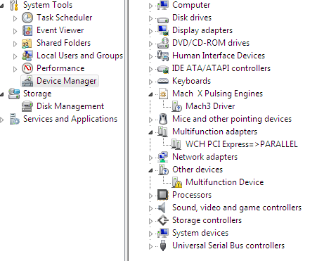

    Tình hình là PC của em không có cổng LPT. Em đã mua và lắp thêm cái card PCI to LPT. Nhưng khi lắp vào thì không thấy hiện cái phần "Ports (COM & LPT)" như mọi người, và em cũng cài Mach3 thì driver của nó báo dấu hỏi (?). Mọi người cho em hỏi tại sao lại như vậy? Em dùng win7 32bit ạ

    Mình có cài driver theo đĩa của card và nó chỉ báo như thế này?Click vào ảnh để xem ảnh lớn hơn.

    tại cài chưa đúng driver chứ sao nữa , trông thế thôi có 2 loại chip khác nhau cho cái card lpt

    Mình đã up được driver cho cái card đó và nó hiện cổng LPT như thế này

    Mình đọc trong hướng dẫn thì nó bảo cái phần này phải trùng với port trong Mach3. Nhưng của mình thì lại khác. Bác nào biết chỉ em với. Mệt với cái cổng này quá

    Bác thử thay 378 bằng E100 xem.

    Những cái dấu vàng kia là driver chưa dc cài đó bạn, bạn cài hết cho nó đi là dc

    Khi nào hết dấu màu vàng kia mới được nhé. Nhue này là cài vẫn chưa đúng loại driver rồi

    Mình thử rồi mà vẫn động cơ vẫn đứng im. Mà cái driver của Mach3 nó vẫn báo dấu hỏi, mình đã nhấn update driver nhưng vẫn vậy. Có cách nào không nhỉ?

    Cái này ko phải do Mach3 ko nhận driver mà là Windows của bác ko nhận driver (ECP Port & Printer Port đang báo lỗi). IO Range của LPT của bác cũng lạ nữa.
    Lâu quá mình ko đụng vào mấy chuyện sửa máy lặt vặt nên ko nhớ chính xác, nhưng bác vào thử CMOS xem lại phần setting xem có thứ gì đang chiếm cổng 0x378 hay ko? Ngoài ra có thứ gì đang sử dụng IRQ5 hay IRQ 7 ko?

    Cái IO range thì em thấy bác CKD ở trên bảo là cũng có thể thay 0x378 kia trong Port Address (trong mach3) bằng 0xe100 được. Còn đúng là win7 32 của em nó đang khôg nhận Driver. Còn cái CMOS với IRQ5 7 là cái gì thế ạ?

    - PCI-LPT thì cũng có vài loại, có loại cũng chỉ là PCI-Serial, dù port giao tiếp là DB25 như LPT. Loại PCI-LPT thì muốn dùng với Mach3 thì config như bác chủ. Thay đổi Port Address là được.
    - Dù là dùng port nào thì Mach3 vẫn phải có driver riêng thì mới giao tiếp phần cứng được. Việc cài thế nào mới đúng thì "hên xui". Tức cứ cài thôi. Nó báo lỗi thì vọc vọc tới khi được, chẵng nhớ đã giở chiêu gì nên khó mà trả lời. Thông thường thì gở -> cài lại thậm chí là cài lại windows .
