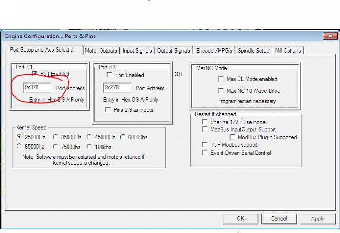

    Em dùng 5 trục nên xài 2 cổng lpt, 1 theo máy 1 từ card pci2lpt, máy e xài win7 32bit chạy bình thường. Cài đúng driver cho card nó hiện lpt1 và lpt2 .
    Vâng vì máy em ko có theo máy nên mua cái card PCI express loại chân ngắn lắp vào rồi (như ở hình trên em chụp đó). Nhưng cái quan trọng là em cài Mach3 trên win7 32 nó lại ko nhận driver mới khổ

    Mình thử rồi mà vẫn động cơ vẫn đứng im. Mà cái driver của Mach3 nó vẫn báo dấu hỏi, mình đã nhấn update driver nhưng vẫn vậy. Có cách nào không nhỉ?
    Cái này ko phải do Mach3 ko nhận driver mà là Windows của bác ko nhận driver (ECP Port & Printer Port đang báo lỗi). IO Range của LPT của bác cũng lạ nữa.
    Lâu quá mình ko đụng vào mấy chuyện sửa máy lặt vặt nên ko nhớ chính xác, nhưng bác vào thử CMOS xem lại phần setting xem có thứ gì đang chiếm cổng 0x378 hay ko? Ngoài ra có thứ gì đang sử dụng IRQ5 hay IRQ 7 ko?
    Cái IO range thì em thấy bác CKD ở trên bảo là cũng có thể thay 0x378 kia trong Port Address (trong mach3) bằng 0xe100 được. Còn đúng là win7 32 của em nó đang khôg nhận Driver. Còn cái CMOS với IRQ5 7 là cái gì thế ạ?

    Mình đã up được driver cho cái card đó và nó hiện cổng LPT như thế này
    Đính kèm 53746
    Mình đọc trong hướng dẫn thì nó bảo cái phần này phải trùng với port trong Mach3. Nhưng của mình thì lại khác. Bác nào biết chỉ em với. Mệt với cái cổng này quá
    Đính kèm 53747
    Đính kèm 53748
    Những cái dấu vàng kia là driver chưa dc cài đó bạn, bạn cài hết cho nó đi là dc
