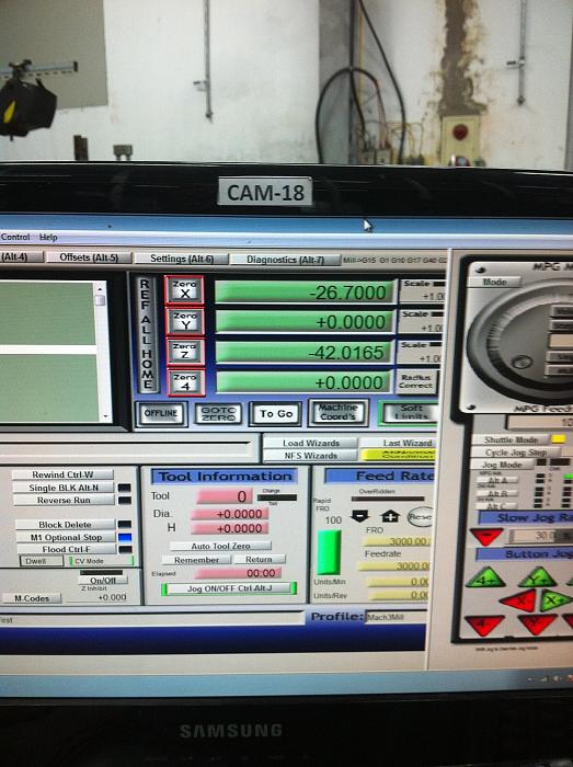

    Nhờ các bác giúp mình khắc phục lỗi trong máy cnc chạy Mach3.
    Khi chạy đường tròn thì máy chạy được 1 phần tư đường tròn thì dừng lại rồi mới chạy tiếp nên ngay chỗ dừng lại nó không theo cung tròn.

    Nó dừng lại chút xíu là cơ khí zơ á. Phải chờ để motor đảo chiều khắc phục thì bác đo xem trục visme zơ bao nhiêu thì bu blacklash vào sẽ đỡ hơn chút xíu. Khắc phục lâu dài là thay víme đi

    Trong mach3 bác đổi từ Exact Stop thanh CV mode thì khả năng Ok ạ

    Rơ vitme thôi nhé, vụ này bị rồi.

    Mong là không phải zơ visme, vì máy mình cũng bị như vậy, nhưng mình mua visme mới ( hàng của hiwin mua ở đế dương), nếu bị 1 trục thì sẽ bị 2 vết thôi, nhưng có đến 4 vết ở 4 góc cuối hành trình thì chứng tỏ phải bị zơ cả 2 bộ visme. Mình thay đổi gia tốc với Feedrate thì nó có thay đổi được đôi chút nhưng chưa hết hoàn toàn.

    Em nghĩ lỗi này có những trường hợp này anh kiểm tra xem nhé.
    1. hệ cơ xyz có rơ sai số chưa?
    2. nếu hệ cơ okey thì máy dùng servo công xuất yếu hay chỉnh gain chưa đủ cũng bị.
    3. nếu cơ và điện đều okey thì có thể chạy nhanh quá điện đảo chiều ko đúng.
    4. dc chỉ là nếu bật CV mode thì chọn = 0 để chạy chính xác nhất.

    Chủ thớt đi vắng, mình thay chủ thớt làm những thứ cần kiểm tra như các bác yêu cầu:

    2: Kiểm tra độ zơ của các trục X, Y: Mình dùng đồng hồ phần nghìn ( sai số đồng hồ là 0.002). Dùng 1 tấm phẳng làm điểm gốc rà rồi set đồng hồ về 0, giá trị X, Y trên mach3 cũng về 0 tại gốc. Cho dịch chuyển đi lại chán chê rồi quay về gốc, so sánh thì về 0. Như vậy mình nghĩ 2 trục ổn

    3: Máy mình dùng servo Omron G5 400W, đang để auto turning. Mình thay đổi chế độ autoturning từ chế độ tập trung vào ổn định sang chế độ tập trung vào vị trí thì hôm nay cắt đường tròn nó không tròn nữa, méo mó....Mình nghĩ nguyên nhân là cài đặt servo.
    4: Mình chuyển sang CV mode, đặt các kiểu cũng không có gì thay đổi tích cực
    Hiện tại mình đang nghi ngờ về nguyên nhân ở servo. Mà tại sao mình chỉnh Encoder Dividing Numerator lên 5000ppr, vis me bước 5, theo công thức thì step per unit = 5000*4/5=4000. vậy mà thay đổi như vậy nó lại bị sai vị trí nhỉ? Trước mình để mặc định là 2500 thì step per unit đặt là 2000.
