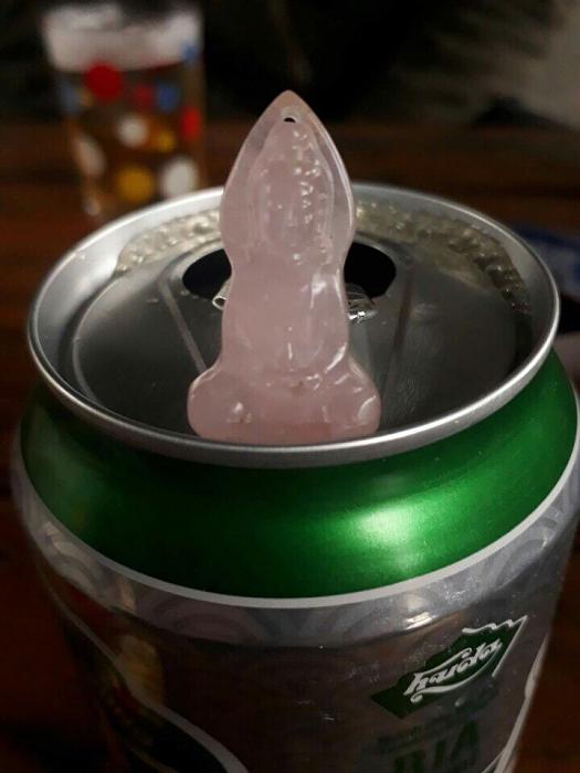

    Tình hình là kế hoạch kiếm ăn của em có nguy cơ không thực hiện được vì không có mũi khắc đá nhỏ nên không làm được đồ tranh sức bằng đá. Các mũi khắc ngoài thị trường nhỏ nhất cũng 6mm chuyên để làm tượng lớn hoặc bia mộ. (((
  23. #15
    313
    28
    Được cám ơn 130 lần
           ở 96 bài viết
    Trích dẫn Gửi bởi Trí tâm Xem bài viết
    gì mà không có ? cục thạch anh mình khắc bằng mũi 0.2mm đó

    Đá cẩm thạch.
    Thạch anh trắng
    Lần sửa cuối bởi Tuanlm, ngày 02-03-2018 lúc 12:13:52 PM.

    Thật bá đạo, lấy ngọc ra nhậu luôn!
