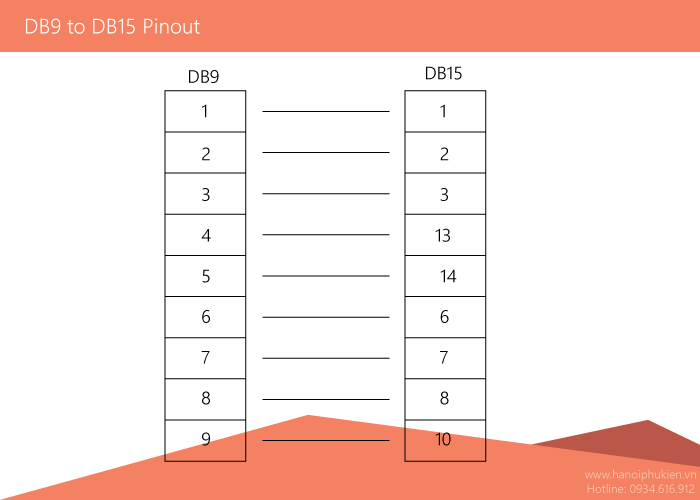

    không biết có fai cái này k ah.

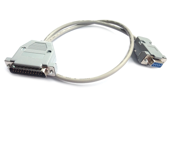

    Db9-db25
    2-2
    3-3
    5-7
    7-5
    8-1
    4-6 ( db9-db9)
    6-8-20 (db25-db25-db25)
    E đang đấu thế này ợ, truyền dc trên các máy fanuc, meldas, seicos, yasnac
