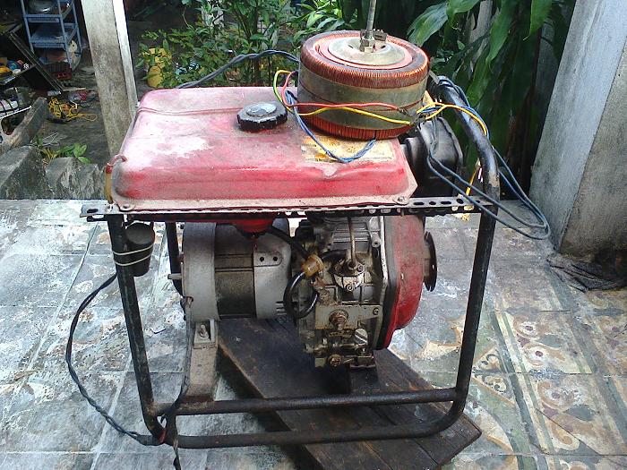

    Với tiêu chí càng tiết kiệm càng tốt , đủ đáp ứng nhu cầu đi lòng vòng trong sông, tải trọng tối đa 4 người .
    Để tiết kiệm thì sẽ dùng động cơ có sẵn .
    Máy phát điện diesel 100v /2kw nghĩa địa Japan . Máy còn mạnh , hơi hám tốt , giật phát là nổ . Trên sườn máy có đóng số " L40 , 0.199L) vậy cỡ dung tích là 200 xê xê .
    (đường link có hình sao nó không hiện ra??? oải vậy !)
    Giờ chế lại ko biết nên làm theo kiểm nào? in hay outboard ?
    - Đặt trong lòng thì phải có hộp số thủy , kiếm hộp số thủy nhỏ nhỏ cũng hơi chua .
    - đặt ngoài thì làm Longtail (đuôi tôm ) hơi cồng kềnh , bất tiện nhưng xem ra lợi nhiều hơn .
    Loay hoay mãi mới tháo dc nhiu đây (bí roài đi kiếm sư phụ tháo giúp) :
