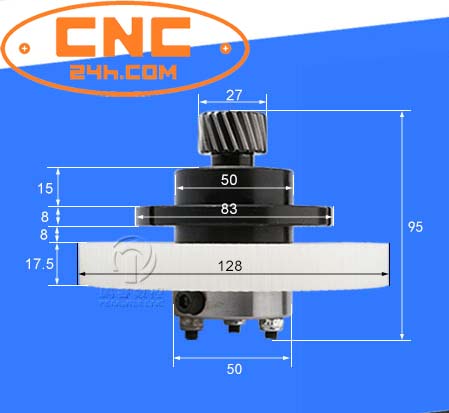

    xin thông số hộp số nhựa
    các anh nào sử dụng loại hộp số này thì cho em xin vài thông số( phần em kẻ đường màu xanh dương) để em thiết kế ạ. em cám ơnClick vào ảnh để xem ảnh lớn hơn.

    [QUOTE=honganle;139976]các anh nào sử dụng loại hộp số này thì cho em xin vài thông số( phần em kẻ đường màu xanh dương) để em thiết kế ạ. em cám ơn[ATTACH=CONFIG]55279
    Cái chỗ đường xanh dương đó bác làm kích thước mấy không đc, nó chỉ để bác siết bu long giữ thôi nó làm lệch tâm để mình đóng xoay thì nó ăn bánh răng sát nhau hơn thôi.

    Mình hay làm kiểu này, chèn ảnh vô cad, xong vẽ đường thẳng trùng với đường màu đỏ có ghi 84.5 ấy.
    Xong thì resize ảnh theo tham chiếu là độ dài dường vừa vẽ và 84.5 sẽ có ảnh kích thước thật. xong thì đo đoạn màu xanh.
    Phần bên đó ảnh hơi xéo tí nhưng do nó không quan trọng lắm nên có thể dùng được. Hoặc sau khi đo làm tròn theo kích thước gần đó.

    Bác kia chắc chưa thấy cách lắp cái hộp số đó bác anhcos, vì cái đường lỗ dài đó là lệch tâm để bắt gá bulong và chỉnh độ rơ nên có kích thước những cái kia rồi cứ phay cho hợp lý trong cái vành tai là đc. Phương pháp của bác rất hay em phải học hỏi theo.
    tại em thiết kế. còn người chế tạo và lắp ráp lại là người khác. nên em cần thông số để giảm bớt thời gian chế tạo lắp đặt ạ.

    Trích dẫn Gửi bởi honganle Xem bài viết
    Nếu bác làm số lượng lớn thì nên mua 1 bộ về để lấy mẫu và kích thước chứ đo chính xác thì không ai đi tháo đo cho bác đâu, em có 2 máy dùng nó đó nhưng giờ kêu tháo hộp chắn ra đo thì em cũng chịu vì mất công.

    Bác chủ tự luận ra mà dùngClick vào ảnh để xem ảnh lớn hơn.

    còn ổ bi dùng 6002 thì phải, không nhớ lắm.
    tìm thêm dc kích thước này nữa cho bác chủ
