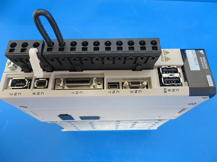

				em đang tìm hiểu để chạy song mã bằng servo, tình hình phát hiện hướng đi là dùng PCI mechatrolink + Servo Pack yaskawa mechatrolink sign 5, có bác nào đã tìm hiểu có thể khai sáng giúp em với ạ.
em đinh dùng 1 e card PCI và 4 driver thì thiết lập như thế nào, và phần mềm nào để chạy điều khiển 4 trục đó ạ, dùng mach3 hay mach4 chạy được không hay phải dùng phần mềm chuyên dụng nào ạ?

				Hình như loại này phải dùng PLC của hãng luôn hoặc bộ điều khiển chuyên dụng có hỗ trợ chuẩn truyền thông này nhé bác.
				Thế là không có cơ hợi cho diy hả bác(
				Nam terminatex vào tư vấn đi, nghe bảo mấy con Syntec chạy được mechatrolink mà không biết seri nào với giá ra sao.
Gia công dạo
				DIY thì gần như ko có cửa, chạy PLC zin của yaskawa MPC2310 gì đó có có function gantry như clip youtube.
syntec chạy mạng mechatrolink II hoặc III với chip của yaskawa support gantry tốt nhưng ko support tuning gantry, chỉ chạy servo của syntec thì mới support.

Mạng có ưu điểm gọn gàng hơn, mượt mà hơn. Với kiểu phát xung pull dir chỉ chạy được an toàn đến cỡ 200kHz, với độ phân giải 1um/xung thì được max cỡ 12.000mm/p. Muốn nhanh hơn thì giảm độ phân giải hoặc chuyển qua loại chạy mạng. Mạng thì yêu cầu mấy món phải đồng bộ chứ không bạ đâu lắp đấy được (như em 1 con máy xài 4 loại servo, XY còn được 2 con Delta, Z Yaskawa, Spindle LS, trục 4 Alphastep).

Thực ra các bác nếu chưa có dự định đầu tư vài chục tỷ mở nhà máy chế tạo máy cnc thì em khuyên đừng suy nghĩ quá sâu về vấn đề này làm chi. Để chạy song mã cho những nhu cầu bình thường như anh em ta vẫn Diy thì thực ra việc đó nó cũng dễ như bắt chó thôi.
1: Chạy step thì dễ quá ko bàn
2: dùng servo Pur/Dir và mach3 : có lẽ đây là cách anh em muốn dùng nhất do có chi phí giá thành phù hợp- không đòi hỏi thiết bị chuyên dụng hay controller cao cấp. Sẽ có 2 hướng cho anh em đi em tạm chia sẻ như sau :
a: Dùng ac servo pur/dir ( Mr- J2S chẳng hạn) - kết hợp với mach3 : các bác cứ làm bình thường, 2 trục y cho chung chân ngõ ra , câu dây alarm đưa vô mach3 và để chế độ tác động tức thời.Cách này diùng cho vitme cso cấp chính xác thấp, bước lớn ( C5-C7 bước 20 chẳng hạn)
b: Hoặc mua những BOB support chế độ Slave( trục kéo theo) thì câu 1 trục y slave và mặc định trong mach3 là trục B chẳng hạn , tiến hành settup thống số theo hướng dẫn là xong ( các cụ tham khảo BOB của CSMIO- IP/s, trang 92 nói khá rõ về việc này).
c: Cách này cách ngắn gọn và hiệu quả nhất: các cụ liên hệ với hãng bán servo như deltal- yakawa-estun... mua loại servo 1 driver chạy cho 2 con động cơ, các loại này có sẵn funtion kiểm soát chế độ gantry cho 2 con motor( kể cả về tốc độ- lực- monmen). các cụ vẫn dùng bob mach3 thông thường.
