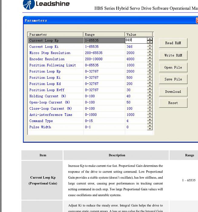

    Kính chào các bác.
    - sự tình là em có mua cái driver hbs86h và encoder rời về gắn cho con step57 dòng 3A china của em, về hoạt động thì em nó vẫn chạy đc, bù mất bước các thứ ngon lành nhưng do dòng của driver chỉ set đc thấp nhất là 4A nên step nóng quá sợ tèo động cơ. Em đang tính sẽ nối mấy cái điện trở công suất vào dây động cơ (em dùng nguồn tổ ong 48vdc). Do thay động cơ 86 thì hơi rắc rối.
    - phương án 1: các bác cho em hỏi lắp điện trở vậy có đc không(để giảm dòng) và em không biết tính toán cái điện trở đó giá trị bao nhiêu omh-> nhờ bác nào biết chỉ giúp em.

    Em e là pp gắn trở cs ko ngon. Kiểu gì nó cũng phải cho qua 4A mới dừng, còn ko thì phải trở lớn tỏa nhiều nhiệt, công suất tốc độ bị ảnh hưởng. Ngoài ra các thông số của trở biến thiên theo nhiệt độ, motor chạy ko ngon.

    Thêm trở thì nó rớt bớt điện áp ở trở ngoài, gắn transistor hạn dòng thử xem bác chủ.

    Cảm ơn bác, em cũng thấy nó sẽ rớt điện áp, còn chỗ transitor bác có hình ảnh minh họa giùm em với có phải điều khiển con tran đó nữa không, em lại đc đào tạo điện công nghiệp chứ điện tử không rành lắm.
    Bác Duy nói đúng ùi, gắn trở làm giảm áp đầu vào, nhưng hạn dòng bằng transistor cũng ko đc đâu, driver cần điều khiển tỷ lệ dòng qua mỗi cuộn dây
    Đơn giản thì thay motor thui bác. Còn ko kiếmm cây quạt giải nhiệt cho motor

    Còn step 2 phase thì bác cứ kiếm đại con step nào >2A-3A có 6 dây, tháo ra đấu song song lại tăng dòng tải chạy thấy cung OK. Mình đang dùng con step syn 2A, đấu song song lại chạy rất tốt ở dòng 3A với driver im483.

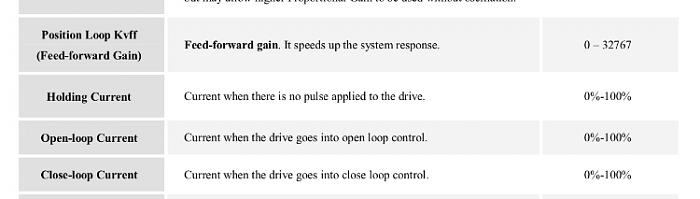

    Em đang xem lại phần mềm để cài đặt thằng driver hbs trong đó có nói chỗ current open loop và close loop mà chưa hiểu mấy. Nếu cài đc thì cài nhanh hơn ko đc phải cho thêm tải như bác nói. Còn chỗ gắn encoder thì em nói như ở trên đó, đại khái là thay cho cái encoder đi kèm động cơ nhà nó có cùng thông số là 1000 xung đầu ra dạng line driver, em thì gắn 2 puly bằng đường kính bằng số răng cho nó lai từ vít me sang encoder bằng dây đai là nó chạy thôi bác.Click vào ảnh để xem ảnh lớn hơn.

ID:	55378 em đọc cái này mà chưa hiểu nó đang nói đến thông số gì, bác nào hiểu thì thông não cho em cái.
    Ủa, nếu nó cho set thế này thì ông set Close-loop Current, Holding Current & Open-loop Current lại là xong mà?
    Giả sử driver 4A min, motor chạy chỉ 3A thì ông set Close-loop Current là 75% là ok. Để chơi xơi nước mà vẫn nóng thì hạ Holding-Current.

    Em không hiểu lắm mấy thông số này, trong 3 thứ đó em chỉ hiểu mỗi cái holding current là dòng giữ roto tại vị trí khi không có xung cấp cho động cơ chạy, còn open với close là sao bác Gamo?.
    Em cũng ko hỉu luôn bác
    Đùa thôi, nếu nó ghi vậy thì em đoán là driver hỗ trợ 2 chế độ: chạy close-loop (có encoder) và open-loop (ko cần dùng encoder). Như vậy Close-loop current là dòng khi chạy với encoder. Như thế thì chỉ cần chỉnh cái đó lại là xong.
    Bác cứ test thử xem sao, em ko phải là tín đồ của HBS nên ko biết. Có lão Con Khỉ Đột thì dùng nhiều mà hôm nay hắn lặn đâu mất tiêu rồi
