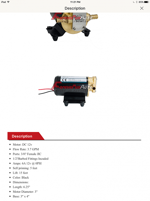

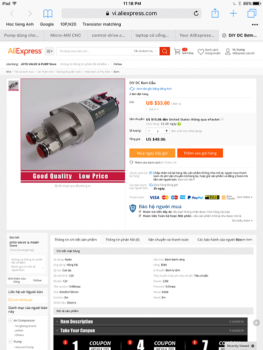

    Em đang ngâm cứu 3 loại này, các bác tư vấn dùm xem con nào phù hợp với spindle 2.2kw ạ.
    Loại 1 bơm bánh răng 23w có vẻ nhỏ gọn, chỉ thấy thông số áp suất không thấy thông số lưu lượng
    Loại 2 bơm bánh răng thông số như hình, cỏ vẻ lưu lượng lớn quá
    Loại 3 bơm màng công suúat 60w, nó nói có thể bơm dầu nhưng mà em nghĩ cái này dùng ít thì đc, chứ dùng liên tục chắc die sơm.

  12. #8
    5,918
    em thì em định dùng con thế này để bơm thử
    https://www.absolutewaterpumps.com/e.../coolant-pumps
  13. Thành viên đã cám ơn nhatson cho bài viết hữu ích này:

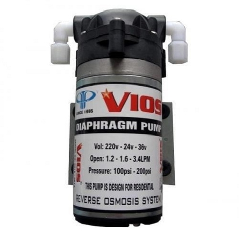

    2,281
    Em dùng bơm máy lọc nước RO (diaphragm pumps) bơm dung dịch làm mát động cơ collant (không bơm dầu) chạy qua két nước tản nhiệt của xe máy tay ga (nhỏ xinh). Chạy 5 năm rồi chưa sao.
