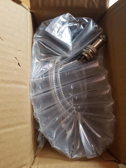

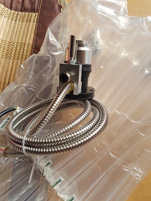

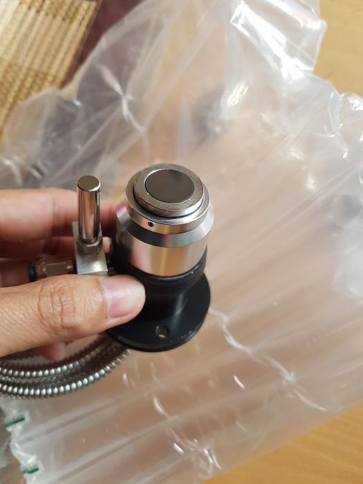

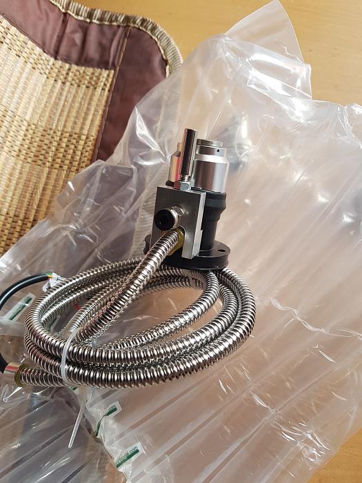

    Em nhập về dư hai con, bác nào lấy ko ạ. Cứ lấy tệ nhân lên thôi
    Nó có chỗ cắm khí, để khi nào set Z thì xịt phát cho bụi, mạt bay hết đi rồi mới set. hay phết ạ
    Đấu dây cực đơn giản. Y như sensor, ko cần kẹp dây vào mũi dao đâu ạ )
    Cái loại của bác chủ thì chân nó khác hẳn loại của em
