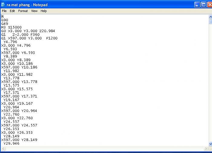

    Hiện tại mình đang tự học đứng máy cnc mà đang gặp trường hợp nó chạy không đúng kích thước !
    ví dụ : e chạy rà 1 mặt phẳng 600mm x800mm mà khi nó rà xong lại ra 595mm x 796 mm
    nhờ ae chỉ giáo giúp vì vụ này mà xếp la dữ dội quá

    nói chung chung thế này khó biết lắm bác , bác cho cái program setup hay lệnh code mọi người coi mới rõ , bác chạy cnc kim loại , gỗ hay vật liệu gì , sài máy gì , lập trình bằng phần mềm nào , ..vv , càng nhiều dữ liệu càng dễ giúp , còn hiện tại e đoán sơ sơ là bác set tool thiết lập dao bị sai

    Lập trình có trừ dao không ?

    Chắc bác bù bán kính dao bị sai chiều rồi

    e xài phần mềm mach3 viết file bằng artcam pro
Name:	file ra mat phang.JPG
    day la gcode khi e xuat ra

    e chạy phay gỗ ,máy thì máy ráp chả bjk diễn tả như thế nào vì k có hiệu

    có mấy dòng code thế này chưa ra vấn đề bác ơi , bác nén cái file code update lên đây e xem lại coi , máy chạy gỗ tự ráp thì e ko biết nhưng mà đầu trương trình thiếu hơi bị nhiệu lệnh cái đó bỏ qua , mà hình như bác chạy nhôm thì phải thấy lát cắt đầu ăn sâu 2mm rồi mấy lệnh sau tàn thấy chạy vạt cạnh mỗi bát vạt 1.8mm , ko thấy chạy tường bao gì cả , e thì chưa sài artcam bao giờ nên ko biết , chỉ thấy câu lệnh xuất ra bị thừa X Y trên dòng lệnh hơi nhiều , nặng code nếu trương trình dài , vấn đề bây cho nhanh bác kiểm tra lại chỗ set tool ( khai báo đường kính dao xem ) chọn dúngdduwongfw kính dao bác lắp trên máy ko nếu đúng thì tìm nguyên nhân khác .

    Xài ARTCAM bạn dùng lệnh gì vậy?
