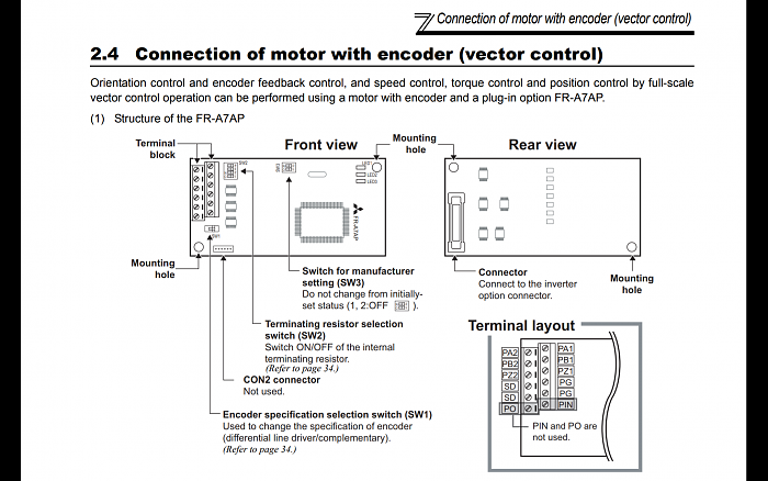

    Em chỉ muốn làm như vậy để thay dao
    https://youtu.be/VDo7I-S6Dy0
    1 phút 56 tới 1 phút 58, tại e cần quay đúng vị trí để đạp nhả dao, nên chua biết là dùng card nào
    Mà em tìm trong catolog Click vào ảnh để xem ảnh lớn hơn.
    Tạm dịch hàng đầu là """"" Kết nối môtơ có bộ mã hóa (điều khiển véctơ)Có thể thực hiện điều khiển hướng, điều khiển hồi tiếp bộ mã hóa, và điều khiển tốc độ, điều khiển mômen xoắn và điều khiển vị trí bằng vận hành điều khiển véctơ toàn tỷ lệ sử dụng một môtơ có bộ mã hóa và tùy chọn cắm FR-A7AP. """"
    Nhưng mà tìm tren mang có ra 1 loại card mà chỉ để kết nối encoder.

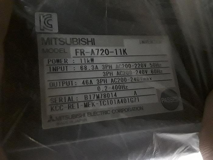

    Biến tần của e Click vào ảnh để xem ảnh lớn hơn.
ID:	56232Click vào ảnh để xem ảnh lớn hơn.
ID:	56231Click vào ảnh để xem ảnh lớn hơn.
    Nen giờ chả biết chọn card như thế nào cho mục đích dk vị trí để thay dao

    Chào,
    Bạn đã có một driver rất mạnh, chỉ chưa biết dùng hết khả năng của nó. Có lẽ bạn đã xem trong tài liệu. Theo tui thấy bạn phải làm như sau:
    1. Mua encoder card. FR-A7AP.
    2. Theo tui bạn đọc phần Orientation control trang 220/instruction manual.
    (thêm: nếu bạn chọn chế độ position control, bạn sẽ phải chuyển đổi qua lại chế độ hoạt động từ speed control sang pos control, sẽ thêm rắc rối)
    3. Trong phần cài đặt cho stop pos, nếu bạn set là 0/internal stop position thì không cần card FR-A7AX.
    Pr. 350 Setting Stop Position Command Source
    0 Internal stop position command (Pr. 356: 0 to 16383)
    1 External stop position command (FR-A7AX) 16-bit data
    Chúc sớm thành công.
    Menkran.
    Cheer/Menkran

    con card này là bản pro rồi. còn với 7AP ko vẫn chơi dc position đơn giản như thường ngay trang 132 trong manual có nói rồi. tùy do đạn tới đâu thoai là chính chứ muốn bắn tới đâu thì cũng có cùng lắm như Fanuc zin thoai
