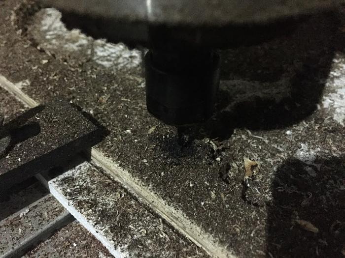

    hi, các anh
    E mới mua cái máy cũ cnc gỗ về chạy, chạy cũng vài lần, thì nay thấy cái spindle nó bị rỉ nhớt và khi chạy thì nó bóc khói bóc ra từ đầu collet gắn dao.
    Mong các anh cho em vài lời khuyên để xử lý ạ.

    hình bị rỉ nhớt (nó nhỏ xuống phần đen đen dưới collet)

    ủa spindle khô hoàn toàn, đâu có nhớt đâu mà rỉ, bạc đạn thì dùng mỡ bò, chắc là nó bịnh quá nên chủ cũ châm nhớt vô cho nó giờ nó chảy ra, để chắc ăn thì tháo spindle ra cho thợ sửa hoàn chỉnh rồi xài hoặc mua cái mơi về thay vô cho an tam, còn vụ khói thì có thể tốc độ quay và đi dao không hợp lí nên cháy gỗ chứ spindle mà có khói thì banh rồi
    Bốc khói từ đầu collet gắn dao là do dao nó làm cháy gỗ đó bác. Có lẽ bác đang để feedrate thấp quá hoặc dao quá cùn

    Khi đục vào loại gỗ tươi hoặc gỗ có nhiều dầu thì lượng dầu bị bắn ra và nhét vào trong collet khá nhiều. Khi để sẽ rỉ ra như dầu nhưng HOÀN TOÀN KHÔNG PHẢI LÀ DẦU. và không ảnh hưởng gì. Tháo collet ra và vệ sinh bằng xăng, dầu hỏa là okie.
    Khi spindle chạm gỗ mà bị khói là do dao cùn, dao mài không đúng kỹ thuật, spindle quay ngược, tốc độ đục (F) quá chậm... Một số loại gỗ dao sắc vẫn bị khói (đinh thối).
    Theo video thì mình đoán là do dao cùn và tốc độ ăn dao (F) thấp quá nhé. Nếu muốn giữ nguyên F thì giảm tốc độ quay spindle (S) xuống (Cẩn thận!!! việc này có thể làm gãy dao nếu thấp quá.)

    Dạ, cảm ơn các anh ạ,
    Đúng như anh solero nói ạ, e chỉnh lại rồi, mọi thứ seems OK now, ko phải nhớt mà là dầu gỗ, e vệ sinh vs tăng feedrate lên 600 ok rồi ạ, cái dầu nó dính vào codao nên cũng góp phần bốc khói mạnh hơn nữa.
