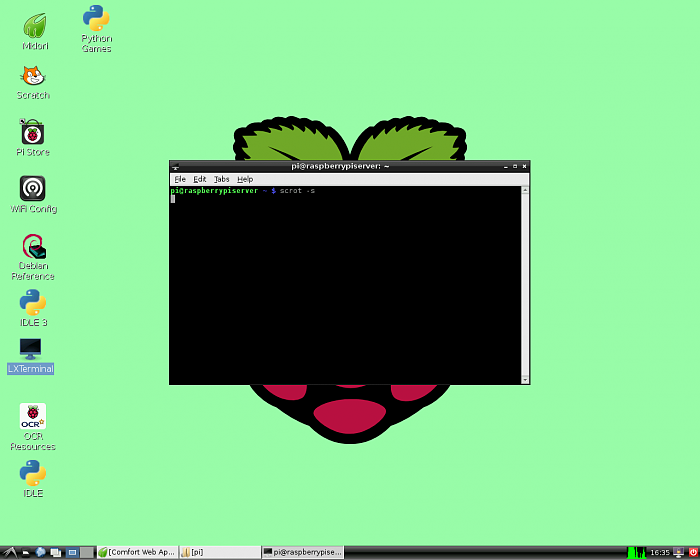

    Nhu cầu làm mở một của sổ terminal trong Raspbian mỗi khi OS khởi động xong. Người nông dân phải làm sao.
    Để khởi động với OS thì có nhiều cách
    1. Dùng lệnh crontab -e
    2. Thay đổi nội dung trong rc.local file
    3. start script
    Với cách 1 và 2 thì mình chạy kiểu service chạy ngầm Ok, nhưng mở terminal thì chưa thành công. Có thể mình tạo lệnh hay cú pháp gì đó chưa đúng.
    Cách 3 thực hiện như sau.
    - mkdir /home/pi/.config/autostart //nếu chưa có thư mục autostart. Với bản linux đã có GUI thì chắc là thư mục này đã có
    - sudo nano /home/pi/.config/autostart/StartUPScript
    Mã:
    [Desktop Entry]
    Type=Application
    Exec=lxterminal --command "/home/pi/myscript.sh"
    Hidden=false
    Name=StartUPScript
    Comment=
    Ctrl+O //lưu lại
    Ctrl+X //thoát ra
    Với
    - myscript.sh là tập lệnh cần phải chạy đã được tạo sẵn trong thư mục /home/pi/
    - StartUpScrip là tên file cần lưu. Tên file này nếu khác với mục Name thì nó sẽ tự động rename thành tên trong mục Name
    - lxterminal, với mỗi phiên bản thì cái terminal nó có tên khác nhau. Lưu ý vụ này để khỏi mất thời gian vọc
