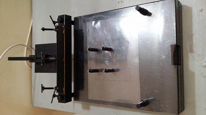

    Máy gắn linh kiện điện tử chạy Mach3 thành công
    Rất vui - rất vui - rất vui....

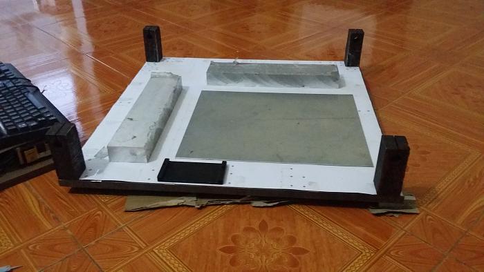

    Cũng khá là mệt các bác ạ. Sau 2 năm 6 tháng chiến đấu thì em cũng cò cưa song 1 dây chuyền lắp dáp bo mạch điện tử. 90% là em tự cò cưa trừ những bộ phận cần sự chính sác cao
    Em làm dc 4 cái máy là máy in kem hàn printer. Máy máy gắn linh kiện điện tử Mounter. Lò hàn linh kiện dán Reflow. Lò hàn nhúng
    Khó nhất là máy gắn linh kiện. Máy dc điều khiển bằng phần mềm mach3 cnc

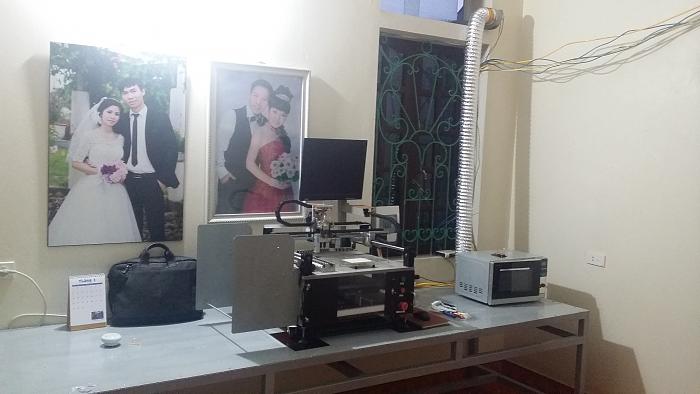

    Các trục em dùng dây đai chuyền động để giảm giá thành. Trục X Y dùng driver im483 mua của bác minhdt. Các trục khác em dùng các loại driver nhỏ. Có cái nào em dùng cái đó
    Máy của em có kích thước 600×600× chiều cao 400. Máy nặng gần 1 tạ. Máy em 90% làm lấy nên ko tốn kém
    Từ khi làm máy bỏ bê vợ con. Nghĩ cũng tội. Nhưng mà đã đầu tư rồi thì phải làm cho đến cùng các bác ạ.
    Hình thức máy của e tuy ko đẹp nhưng cũng đủ đáp ứng nhu cầu công việc.

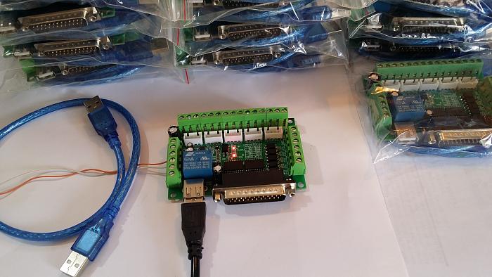

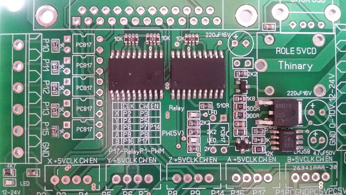

    Sản phẩm đầu tay của em đây ạ. Chính là bo mạch mach3 cnc.

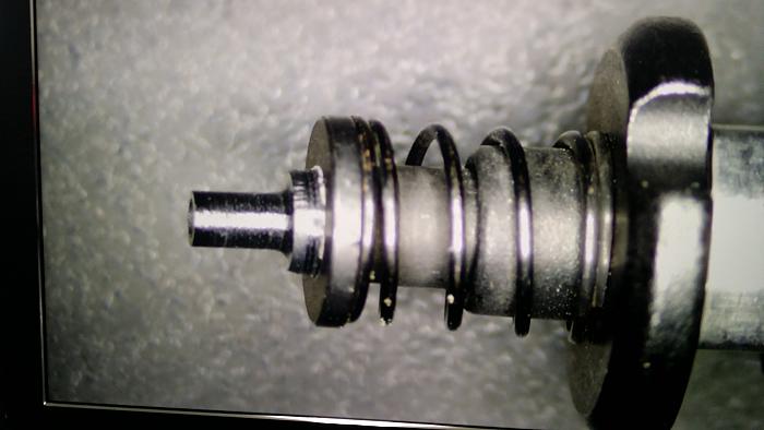

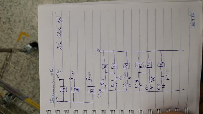

    Em chỉ có cái sơ đồ như vầy thôi ah. Sơ đồ trên là sơ đồ nội bộ của cty em đấy ah. Cái đầu hút linh kiện có kích thước lớn bé ra sao thì tùy vào linh kiện cần hút

    Sơ đồ điều khiển khí hút làm việc độc lập với mach3 các bác nhé. Cb là cảm biến. H là khí hút. N là khí đẩy. Khi ra vị trí hút liệu gặp cb trục thì hút 2 đầu. Khi ra gắn linh kiện thoát khỏi vị trí có cb trục. Khi này 1 trong 2 đầu cắm xuống chạm cảm biến cb1 hoặc cb2 sẽ ngắt khí hút và bơm khí đẩy tách linh kiện khỏi đầu hút. Nói chung chưa dc ưu việt nhưng đủ dùng ạ. Hiện tại e đã cho 2 đầu hút làm việc độc lập với nhau rồi ạ để chánh tốn khí nén khi hút liệu

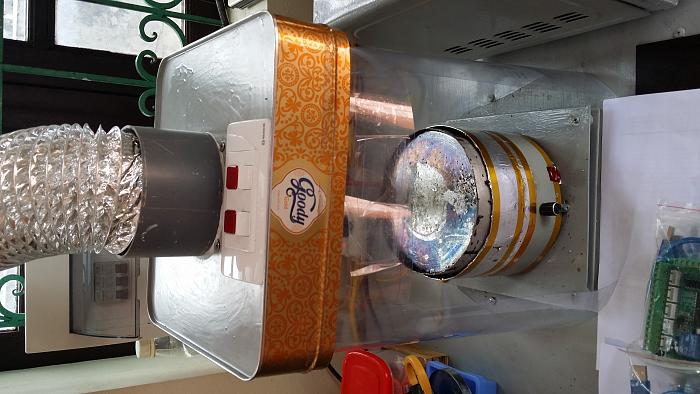

    Reflow thì đơn giản thôi bác. Em dùng 1 con rơ le nhiệt gắn vào 1 bản nhôm để hàng trong lò. Khi đạt 250 độ tự ngắt. Khi giảm xuống 220 độ thì cho quạt thổi mát hạ nhiệt lò. Nguyên tắc làm việc là thổi khí nóng qua mai so thổi vào bản hàng FPCB theo kiểu đối lưu khí
    Nếu bác muốn điều khiển nhiệt chính xác thì dùng cục role nhiệt có điều chỉnh. Em ít tiền đành làm vậy thôi

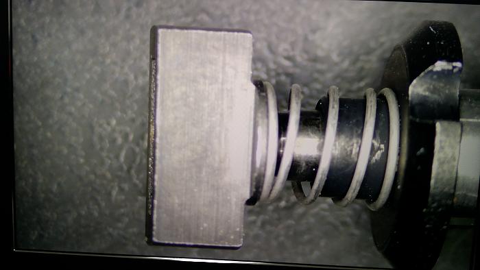

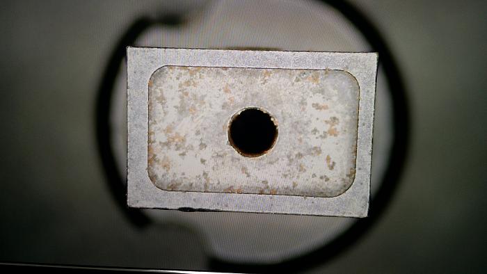

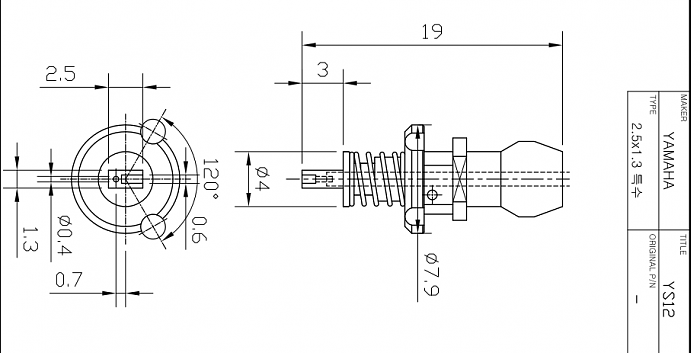

    Chia sẻ hình ảnh 1 cái đầu hút cho các bác nào muốn làm
    Của bác gamo đây nhá. Bác nhìn vào cả chỗ lắp đầu hút nữa nhé. Máy em ko có thay đầu hút tự động. Tất nhiên thay dc nhưng ko cần thiết bác ah

    Đầu hút nàu của yamaha cũng đắt lắm ah. Đắt nhất là 200usd. Cái ít nhất cũng 150usd tùy độ khó của đầu hút
