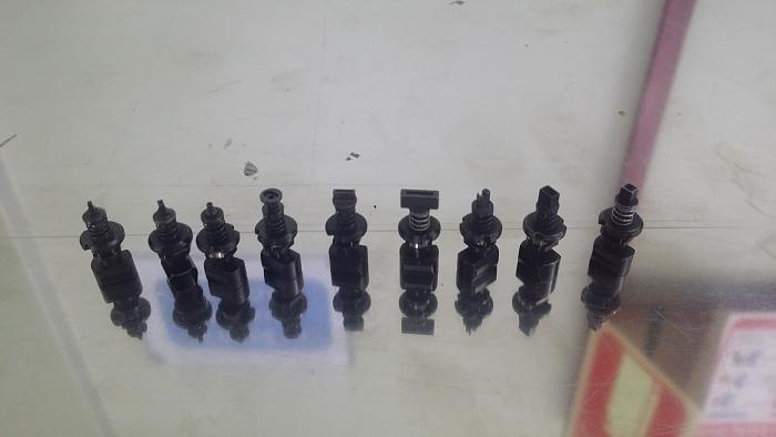

Trích dẫn Gửi bởi duyvinh101 Xem bài viết
Em chỉ có cái sơ đồ như vầy thôi ah. Sơ đồ trên là sơ đồ nội bộ của cty em đấy ah. Cái đầu hút linh kiện có kích thước lớn bé ra sao thì tùy vào linh kiện cần hút

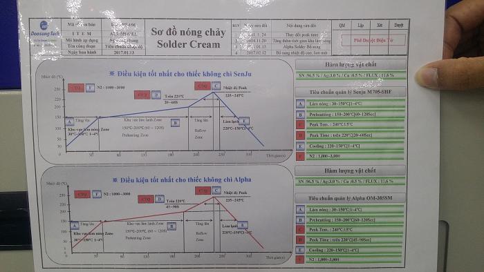

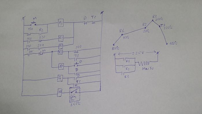

Reflow thì đơn giản thôi bác. Em dùng 1 con rơ le nhiệt gắn vào 1 bản nhôm để hàng trong lò. Khi đạt 250 độ tự ngắt. Khi giảm xuống 220 độ thì cho quạt thổi mát hạ nhiệt lò. Nguyên tắc làm việc là thổi khí nóng qua mai so thổi vào bản hàng FPCB theo kiểu đối lưu khí
Nếu bác muốn điều khiển nhiệt chính xác thì dùng cục role nhiệt có điều chỉnh. Em ít tiền đành làm vậy thôi
