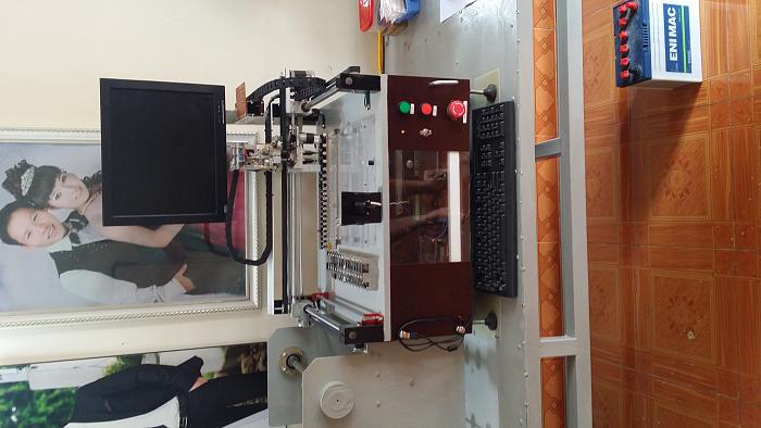

    Khó nhất là máy gắn linh kiện. Máy dc điều khiển bằng phần mềm mach3 cnc
    Máy điều khiển bằng 5 trục. Trục X Y Z điều khiển các trục như máy phay. Thêm trục xoay A. Trục điều khiển cuộn dây hút solenoi để gẩy vỏ liệu B.

    Các trục em dùng dây đai chuyền động để giảm giá thành. Trục X Y dùng driver im483 mua của bác minhdt. Các trục khác em dùng các loại driver nhỏ. Có cái nào em dùng cái đó
    Máy của em có kích thước 600×600× chiều cao 400. Máy nặng gần 1 tạ. Máy em 90% làm lấy nên ko tốn kém
    Từ khi làm máy bỏ bê vợ con. Nghĩ cũng tội. Nhưng mà đã đầu tư rồi thì phải làm cho đến cùng các bác ạ.
    Hình thức máy của e tuy ko đẹp nhưng cũng đủ đáp ứng nhu cầu công việc.

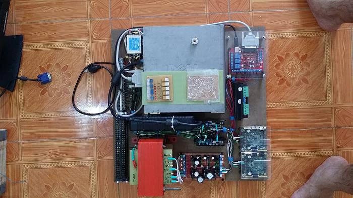

    Sản phẩm đầu tay của em đây ạ. Chính là bo mạch mach3 cnc.

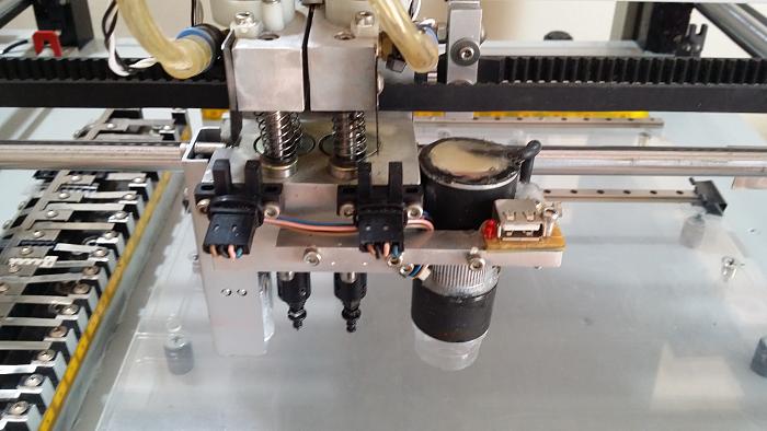

    Lúc mới bắt tay vào làm thì em suy nghĩ là nên làm cái máy gắn linh kiện điện tử trc. Nó là cái máy quan trọng nhất để làm ra 1 sản phẩm. Em viết toàn bộ lệnh chạy của mach3 bằng excel. Hình thức máy thì em tham khảo trên mạng. Đến bây giờ nhìn lại em cũng ko nghĩ mình làm dc nhiều thế. Em nghĩ bác vufree nêu muốn làm thì nên bắt đầu từ những cái nhỏ nhất. Em đi làm cty đi làm ca nên mỗi ngày em cũng cố bỏ ra 2h để làm máy. Mệt lắm nhưng tại nó ngấm vào máu rồi em cứ làm thôi. Bác máu làm thì cứ làm đi thôi

    Cái Mình mù mờ là chỗ này nè Bác. chế cái máy thì Mình làm máy phay mach3 nhiều rồi, nhưng làm sao lập trình cho Nó chạy tới hút linh kiện rồi chạy lại vị trí bỏ linh kiện... huhuh... chưa biết phải nàm thao...
    Bác giới thiệu em cách làm hệ thống đầu hút linh kiện đi. Em chờ lão Nhật Sơn đẹp giai ế vợ chỉ mà lão ấy cho em leo cây 5-6 năm nay rồi
    Với lại cái reflow oven thì bác dùng controller gì?

    Em chỉ có cái sơ đồ như vầy thôi ah. Sơ đồ trên là sơ đồ nội bộ của cty em đấy ah. Cái đầu hút linh kiện có kích thước lớn bé ra sao thì tùy vào linh kiện cần hút

    Sơ đồ điều khiển khí hút làm việc độc lập với mach3 các bác nhé. Cb là cảm biến. H là khí hút. N là khí đẩy. Khi ra vị trí hút liệu gặp cb trục thì hút 2 đầu. Khi ra gắn linh kiện thoát khỏi vị trí có cb trục. Khi này 1 trong 2 đầu cắm xuống chạm cảm biến cb1 hoặc cb2 sẽ ngắt khí hút và bơm khí đẩy tách linh kiện khỏi đầu hút. Nói chung chưa dc ưu việt nhưng đủ dùng ạ. Hiện tại e đã cho 2 đầu hút làm việc độc lập với nhau rồi ạ để chánh tốn khí nén khi hút liệu
    Reflow thì đơn giản thôi bác. Em dùng 1 con rơ le nhiệt gắn vào 1 bản nhôm để hàng trong lò. Khi đạt 250 độ tự ngắt. Khi giảm xuống 220 độ thì cho quạt thổi mát hạ nhiệt lò. Nguyên tắc làm việc là thổi khí nóng qua mai so thổi vào bản hàng FPCB theo kiểu đối lưu khí
    Nếu bác muốn điều khiển nhiệt chính xác thì dùng cục role nhiệt có điều chỉnh. Em ít tiền đành làm vậy thôi

    Em kết cách thiết kế đầu hút của bác ghia... bác có thể giới thiệu cái đầu hút đầu tiên trong hình làm như thế nào được ko?
    Với lại hệ thống của bác có thay đầu hút tự động được ko? Dây linh kiện em vẫn chưa hiểu cách bác kéo như thế nào?

    Chia sẻ hình ảnh 1 cái đầu hút cho các bác nào muốn làm
    Của bác gamo đây nhá. Bác nhìn vào cả chỗ lắp đầu hút nữa nhé. Máy em ko có thay đầu hút tự động. Tất nhiên thay dc nhưng ko cần thiết bác ah
