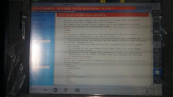

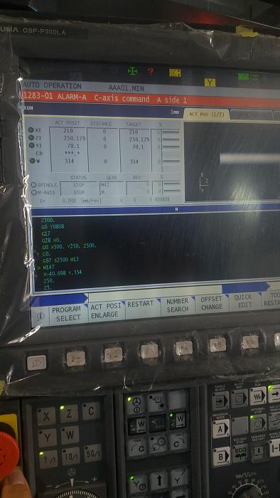

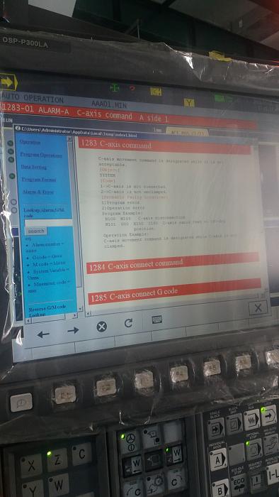

Chào các bạn. Mình chụp được lỗi này máy tiện phay CNC okuma của khách hàng báo khi khai báo nội suy nguyên công phay bề mặt 3D. Mời các bạn thảo luận
