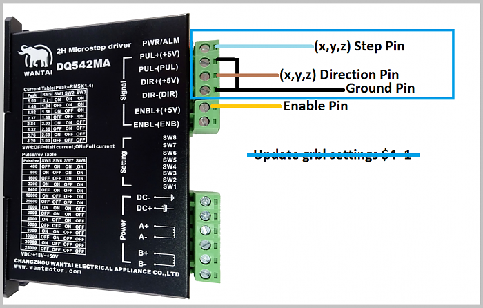

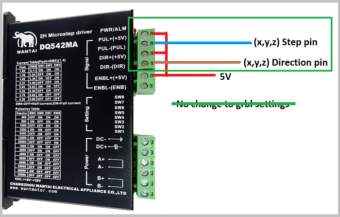

    Đính kèm 58069
    Khung máy ở xưởng e ko chụp được.
    E chỉ đấu dây như vây thôi vẫn lệch.
    ---> Mua sắm, thay đổi sao giờ các bác?

    Chưa bàn về kết cấu khung của máy bác làm.
    Đấu nối lại như bác Nhatson nói. test không tải lại xem . ví dụ như vậy.

    Nếu không được, tìm và tải spec. của động cơ và driver đang dùng xem, có điểm gì không ổn, từ đó mà chọn thiết bị cho phù hợp. như bác Gamo và thanhcuongquynhon nói. đỡ phải đau đầu ngâm cứu.
    Còn đổi, thì tuỳ trường hợp, máy nhỏ hay lớn, tải thế nào, mức độ đầu tư. khuyên nên dùng stepper có phản hồi như HBS, ... ít tiền thì mua stepper cũ đầy đủ driver đi kèm, như bên bác inhainha có bán, có thể người ta hỗ trợ bác về kỹ thuật đó.
