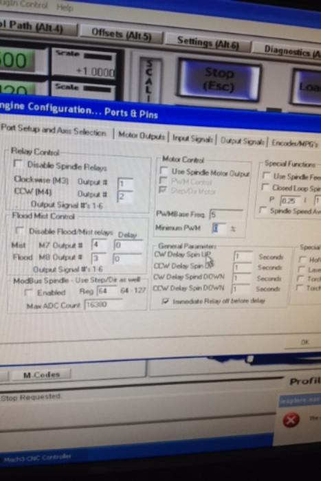

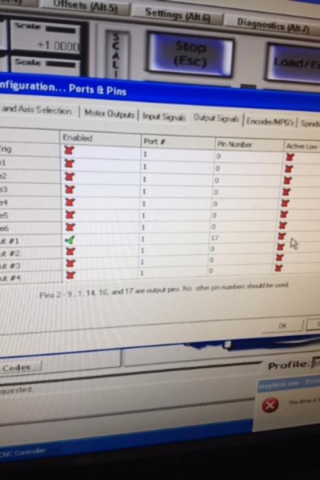

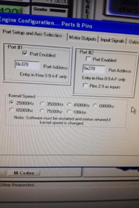

    em đã cài dặt không đúng chỗ nào mong mọi người góp ý ạ , khi gõ dấu tích thi relay vẫn nhảy nhưng gõ lệnh m3 thì im ru ạClick vào ảnh để xem ảnh lớn hơn.

    Chọn active low xem bác

    dạ chọn active thì nó nhảy role, chứng tỏ role không bị gì nhưng chạy lệnh thì không được ạ, à mà bỏ chưng trình vào nó không cho start, không biết bản mach 3 của em bị gì không nữa, lấy link phần mềm bên cnc tuấn kiệt ạ

    Bác tích vô ô "use spindle moto output" trong mục Motor control đó. Em cũng mới bị cái booarrd chị na này dập xong, 2 cái mua cùng nơi mà cùng thiết lập nó ứ thèm chạy giống nha, phải mò thiết lập lại config khác nhau nó mới chạy cho đúng, cứ như con đực với con cái. Chân 2,3 làm trục A thì ko làm sao đổi chiều được, bực mình chuyển 2,3 qua làm trục Z còn 4,5 làm A thì ok, trong khi cái kia thì lại bình thường.
