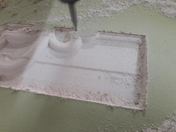

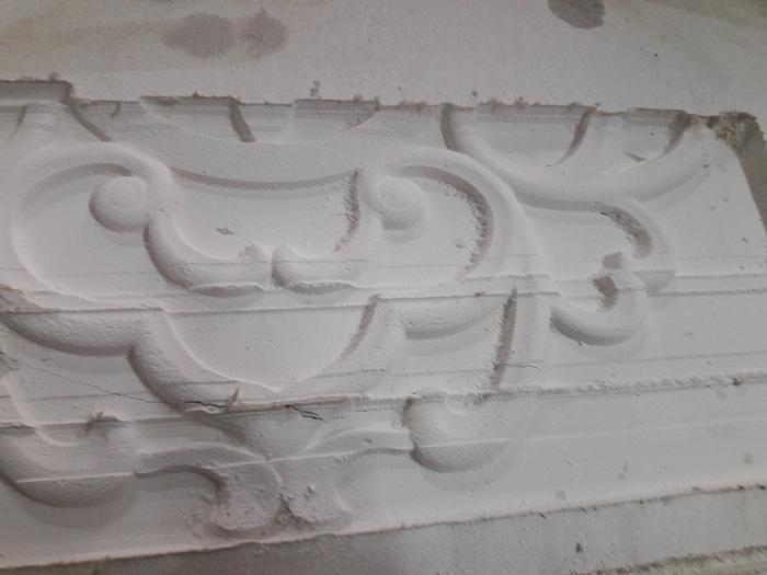

    Nhờ ace diễn đàn hỗ trợ trục z bị sao ạ
    Máy em cứ chạy 1 tí là z bị đi lên khoảng 0.3mm,lúc đó em nghe thấy trục kêu cụp cụp, không biết có phải bị mất bước trục z không ạ, thông số trên dsp thì vẫn đúng ạ, cứ chạy 1 tí là bị

    Kiểm tra lại chân cẳng vị trí trục Z, bị chạm chập đâu đó rồi. Đã bị lỗi này, do bị phôi văng vào bob.

    Bác kiểm tra lại phần cơ khí, khớp nối mềm, bi visme.

    Máy em cứ chạy 1 tí là như ruộng bậc thang như vậy, em đã kiểm tra các kiểu mà vẫn không được, mỗi lần nghe tiéng cụp 1 cái là y như rằng Z nhấc lên, huhu

    Hoặc là Z có vấn đề, hoặc Spindle có vấn đề, hôm trc thấy bọn nước ngoài check là trục bị lỗi kéo lên xuống, bác kiếm tra spindle xem

    Em đã tìm ra nguyên nhân rồi ạ, do e cấp thiếu nguồn cho driver trục z, e cấp lại nguồn khác 70v thì chạy phà phà k còn bị ruộng bậc thang như trước nữa ạ
