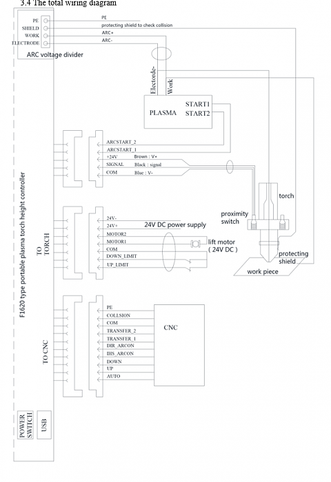

    bộ chia áp nguồn Hypertherm
    chào các anh. em xài nguồn plasma Hypertherm có sẵn bộ chia áp. mà trên THC F1620 có bộ chia áp riêng. vậy em muốn sử dụng bộ chia sẵn của nguồn đấu vào THC F1620 thì đấu bằng cách nào ạ. em cám ơn
    2,280
    Có chia áp rồi cứ thế đấu thẳng vào là đc bác à. Nguồn Hyper em không rõ chứ nguồn TQ chơi thẳng từ bộ chia áp vào chạy ầm ầm.
    vậy là mình sử dụng bộ chia áp của THC F1620 đúng ko anh. sẵn tiện cho em hỏi. kết nối giữa THC f1620 với bob Mach3 LPT ạ.
