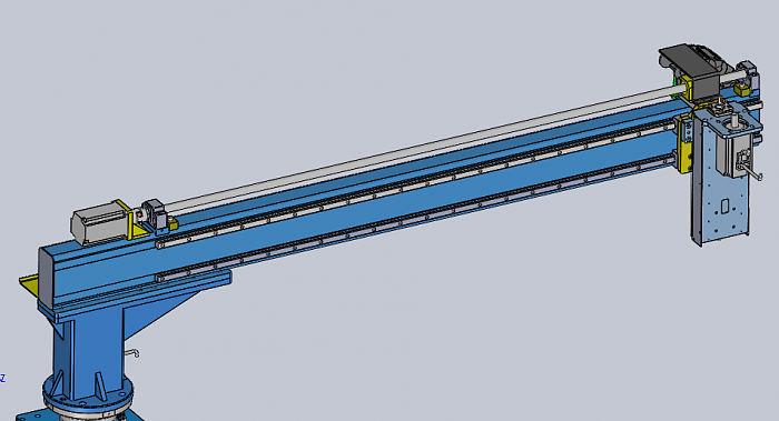

    Chào mấy anh,
    Em lân đầu tự làm một máy cắt plasma, thiếu kinh nghiệm chinh chiến nên làm ra gặp vấn đê quá,
    Mong mấy anh đoán bệnh và giúp em chữa nó với ạ.
    Em tính làm từng module X, rồi Y, rồi Z.
    Nhưng làm X đã bị bị vấn đề.
    Kết cấu em có để dưới ạ.
    1. Hành trình X 1200, vitme đai 1350mm, 1610.
    2. Bị cứng ở 2 đầu khi đẩy bằng tay.
    3. Khi chạy với tốc độ 150mm/s thì một chiều tạm được( chiều sang trái), chiều còn lại thì rung va ồn.
    4. Chạy tốc độ cao hơn tí thi rung lắc kinh hồn, đặc biệt khi về 2 gối( giảm tốc nhưng chưa giải quyết đc nhiều).
    Cám ơn mấy anh ạ.

    bạn căn ray không song song thì nó kẹt thôi mà , chưa làm thì mua bộ com bo nhôm dài tầm ơn 3m về quất lên thành x luôn

    Lỡ làm ra luôn rồi anh. Hay kết cấu của em chưa ổn ạ?
    Thường thi em thấy đặt vitme giữa 2 ray trượt thì lực đều hơn.
    2,278
    2 gối 2 đầu với lại nút vitme nằm chưa thẳng hàng nên có hiện tượng nặng về 2 đầu. Cần đệm, kê lại
    Việc vitme bị rung có thể do vitme bị cong. Trường hợp này em gặp khá nhiều. Bác nên tăng kích thước đường kính vitme.
    Bác cho thêm thông tin motor, , thông tin vitme, thông số cài đặt drive, controler... để anh em còn biết.
    Em lấy đồng hồ so đo chỗ gá 2 gối đỡ, thì quả thật một bên cao hơn 0.15mm( so với chuẩn là ray trượt).
    Thông số vitme: 1610 dài 1395
    Động cơ: AC servo 400W
    Tốc độ test: 150mm/s.

    Khả năng cao hơn nữa là vitme lắp ko chuẩn lệch vs ray trượt nên cứng 2 đầu. Chạy ra giữa me có độ võng theo độ lệch nên sẽ nhẹ. Ra 2 đầu hết võng đc nên cứng ngắc he he.
