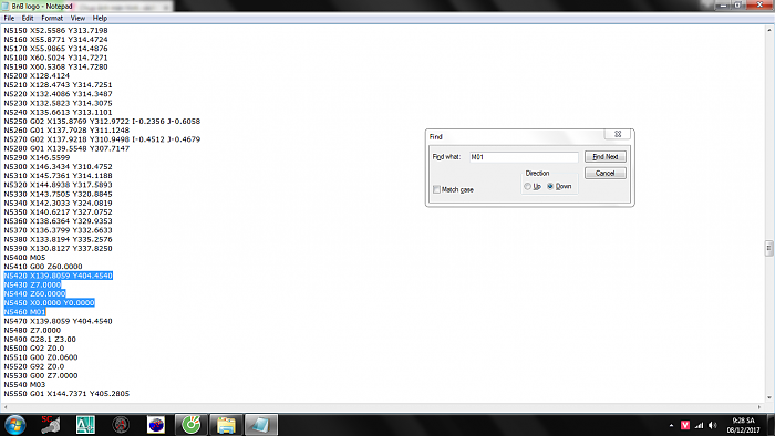

    Cho em gửi thắc mắc vào mục này
    Em đang dùng Sheetcam V6.20 cho con máy plasma, code xuất ra cứ có lệnh M01 (như hình em bôi đen ợ). Cụ thể là cứ 10 điểm cắt nó lại lôi đầu về X0 Y0, sau đó lại phải Cycle Start nó mới chạy tiếp. Do đó, mỗi lần xuất code xong, em lại mở nó ra, xóa hết cụm M01 (như hình bôi đen).
    Nhờ các bác chỉ em cách khắc phục, làm sao để nó không "lòi" cái M01 đó ra.
    Xin chân thành cảm ơn các bác!
