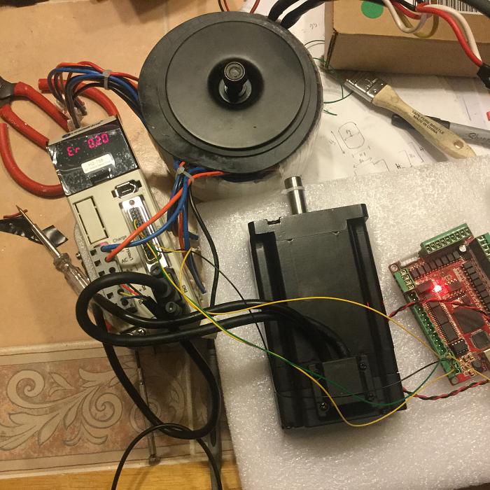

    Help Me!!! lỗi Driver Leadshine
    tình hình là mấy bộ Leadshine H2-758 + 86HSM85-E1 ( phiên bản mới của HBS758S + 86HBM80) đã về
    em đang hì hục làm theo manual của nó http://control-drive.com/Documents/M..._manual_cn.pdf
    nhưng khi chạy thì xuất hiện lỗi không thể chạy được mã lỗi 020——超差保护 theo anh gu gồ dịch ra là "bảo vệ cực kém"
    em không hiểu nó là cái gì để khắc phục. bác nào biết giúp em với ạ
    cảm ơn các bác nhiều

    kiểm tra dây motor xem đúng phase a, phase b ko?

    chuẩn hết rồi ạ Đen A+,Đor A-, vàng B+, Xanh B-Click vào ảnh để xem ảnh lớn hơn.

    Cụ kiểm tra dây enc hoặc môtr. Cắm motor khác vào xem nào

    Đã chạy rồi các cụ ạ, lỗi mà không phải lỗi " bẫy của chị na" đơn giản là phải cắm thêm sợi cáp encoder nối dài nó mới chạy, chứ cắm trực tiếp cọng cáp của động cơ vào nó ko chạy được
    It is checked from engineer.
    The encoder pulg insert to driver directly, right?
    The engineer said that it need to use the 8 meter encoder cable, and insert to driver.
    It could not use motor encoder cable inser to driver
