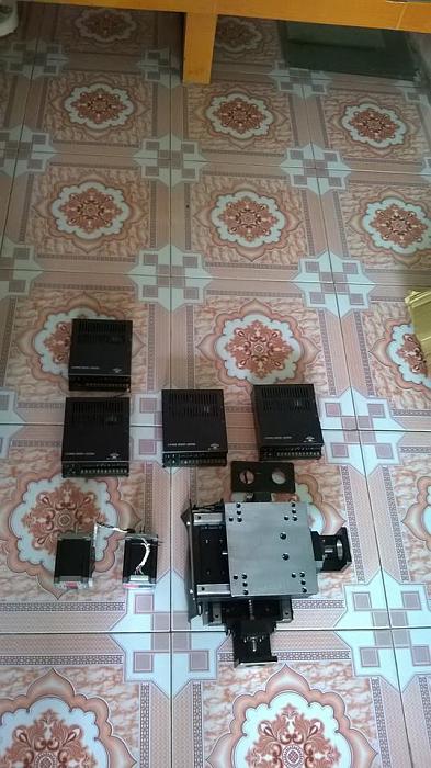

    Bộ XY table nguyên đai nguyên kiện made in Japan.

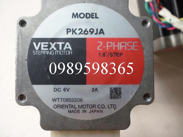

    Bộ stepper motor size60 3N/M
    Driver vexta 110v.
    Tinh hình còn thiếu mỗi trụ̣c Z nữ̃a,bác nào có hú em phát hành trình 100mm.
    Spindle 1,5kw +biến tầng Best đã có.

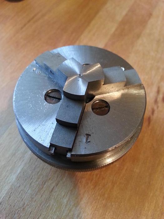

    Kiếm thêm stepper motor size17 gearbox làm trục 4th.

    đầu kẹp 3 chấu đẹp quá, đường kính nó là bao nhiêu và bao nhiêu kg gạo thế ah

    Em nó đường kính 8cm, hàng chuyên dụng trong máy tien đồng Hồ.
    Hàng của Proxxon còn phải gọi nó bằng anh.
    Lúc em mua nó la 80$

    Trích dẫn Gửi bởi vinhvoedu Xem bài viết
    con moto nhỏ xíu mà gì tới 3Nm vậy bác
    em tra o catalog của Vexta thấy nó đề là 3.1N/M.
    http://www.oriental-motor.co.uk/Prod...4631&dwn=artnr

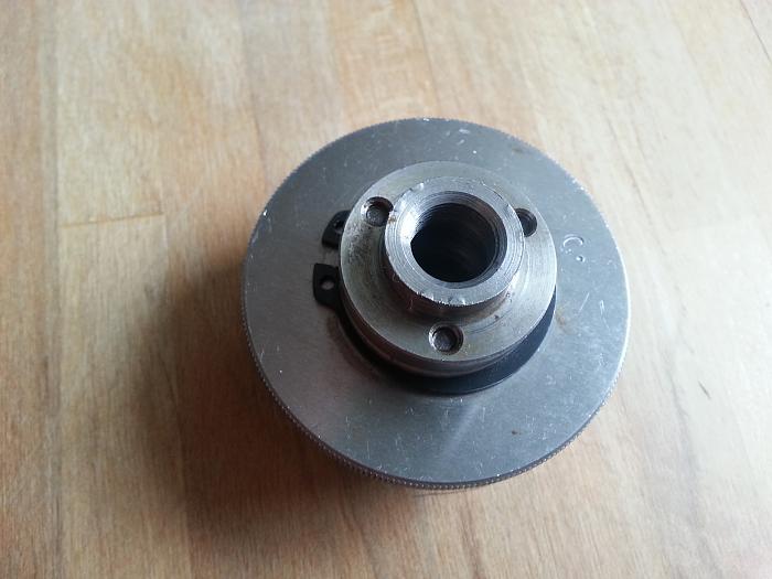

    Đây là mông của em nó,hình như là phi 14

    Em thích sài size 17 nhỏ nhỏ xinh xinh, chứ size to quá chiếm hết điện tích mặt bàn XY rồi.
  14. #14
    tiêu chuẩn ren phi 16 mm , em có 1 cái rất phù hợp nhưng em không bán được vì đó là bộ phận cho trục thứ 5 sau này của em nên không nhượng được, chỉ có con harmonic cốt phi 10mm, 1:50 thôi.

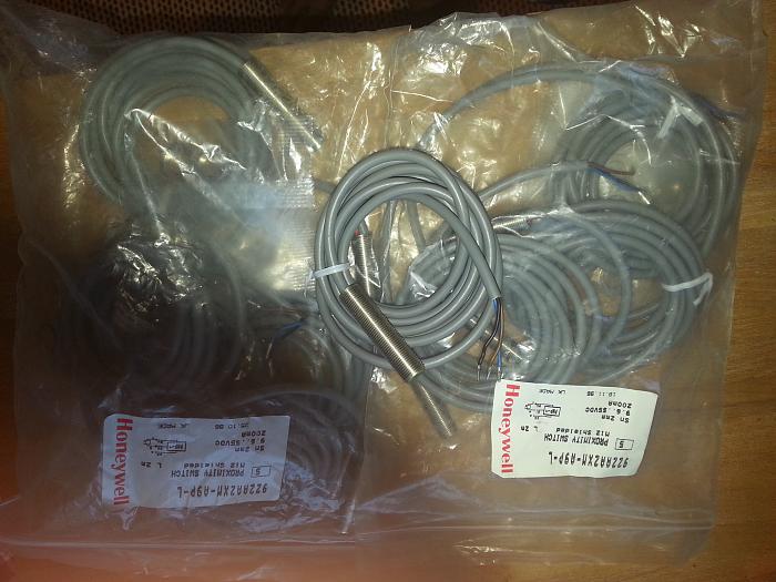

    Hôm nay đi chợ trời có thằng tây nó bán cái này có 15 nghìn vnd,thấy rẻ làm luôn 10 Pcs. Không biết làm công tắc hành trình có đưọc không các bác?

    Made in UK. 9.6..55VDC: 200MA

    Ui hàng Honeywell mà như bèo vậy bác, cái này xài tốt chỉ có điều hơi to thôi. Bác mua chỗ nào chỉ em với

    Thỉnh thoảng đi chợ trời có những đồ co khí của Germany giá chỉ bằng cốc caffe thôi.

    bác này mua hàng bên Germany đó hehehee. Cảm biến từ , giá quá rẻ, làm cảm biến hành trình cực kì ngon và chính xác. Nó có 3 dây, 2 dây nguồn , 1 dây chấp hành, khi bị tác động dây chấp hành sẽ có điện bằng mức với điện nguồn..... từ đây có thể điều khiển nhiều cơ cấu khác.

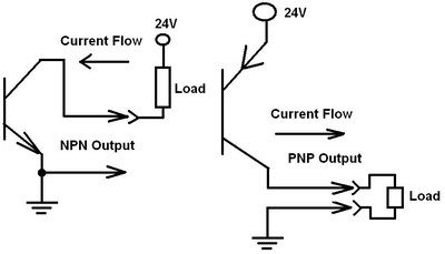

    Không hẵn là như thế. Tùy theo loại PNP hay NPN mà có cách thức thừa hành khác nhau.
    Vài sơ đồ đơn giản cho loại sensor 3 dây
