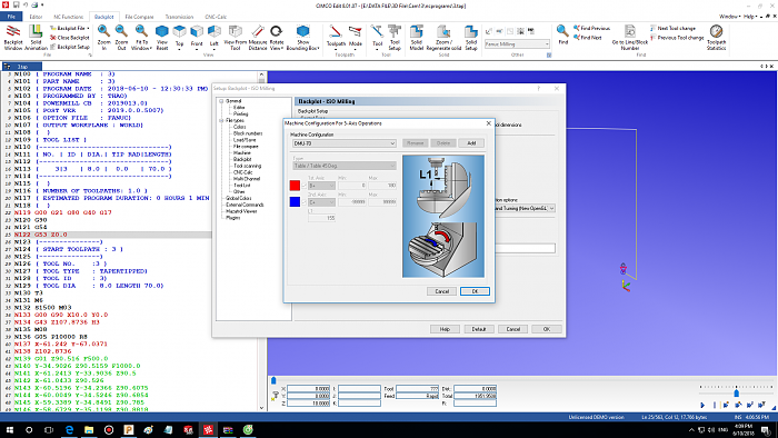

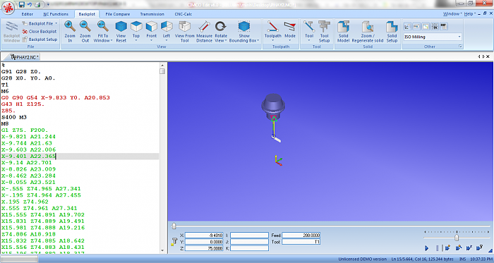

    Mình mới cài đặt lại CIMCO Edit V6, chắc tùy chỉnh thiếu gì đó nên nó không hiển thì được trục xoay

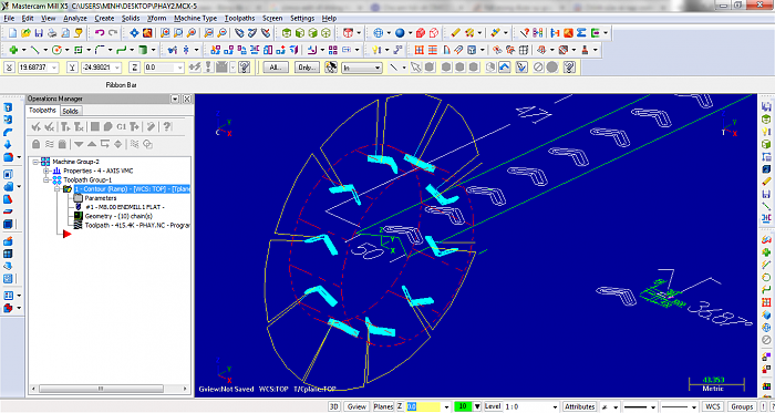

    Trên MasterCam X5 thì mình chạy ok hết rồi. Nhưng xuất cod ra, vào CIMCO thì các đường phay bị trùng lên nhau do nó không hiển thị trục xoay.
    Mọi người giúp mình fix lỗi này với nhé. Xin cảm ơn !

    Mình làm thử chương trình:
    1 là phay 2D không sử dụng trục xoay thì CIMCO hiển thị chinh xác
    1 là sử dụng trục xoay thì CIMCO lại không hiển thị được

    Cái này phải cài đặt máy thì nó mới hiển thị được

    Bạn có thể hướng dẫn cụ thể hơn được không ? Mình cũng nhớ là chỉnh tùy chọn trong CIMCO nhưng lại không nhớ chỉnh ở đâu

    Bạn tìm đến phần này để chỉnh nhé!
