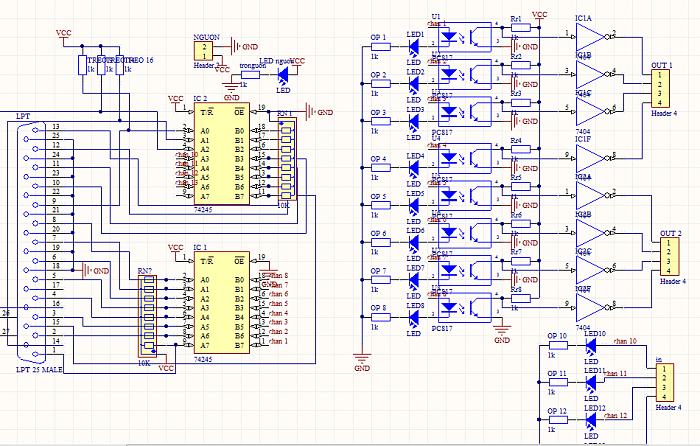

    Trợ giúp về mạch lấy tín hiệu xung ra của mach3 qua cổng lpt
    cho em xin hỏi ngoài lề tí ! mọi người ơi em thiết kế mạch đọc của cổng LPT như thế này có gì sai sót không ạ! vấn đè là em làm mạch nhưng các chân xung từ mach3 ra hiện led thì thấy sáng mờ rồi mà cho xung vào driver TB6560 thì không chạy! đem đồng hồ đo không thấy có điện ( đồng hồ kim nha! hi) vậy mong mọi người giúp đỡ ạ! ah em làm driver TB6560 theo mạch của anh hunter_dt. vậy anh nào có mạch này chạy ổn rồi cho em xin nguyên lý được không a! em sắp bảo vệ tốt nghiệp mà chỉ thiếu mạch này thôi ạ. ! cảm ơn mọi người nhiều!!! dây là 2 nguyên ly mà em làm nhưng không được ạ!

    5,854
    R1 ~ R8 em đề nghị giá trị 330 ~ 470 thôi ah

    6,678
    Cùng ý kiến với bác Nhat Son, các điện trở OP1-OP8 (R1-R8) và OP10-OP12 (R10-R12) nên có giá trị từ 220-470. Dấu hiệu như bạn mô tả là có tín hiệu, nhưng cường độ tính hiệu không đủ để bảo hòa opto nên không có tín hiệu phía đầu ra (dùng với mức điện áp 5V).
  25. #19
    hi thank các anh!! em ban đầu cũng nghĩ thế nên em đã bỏ vào trở 200omh nhưng không có thay đổi gì ạ!
    nguồn 5V để cho opto hoạt động là từ nguồn ngoài ạ!
    ah cho em hỏi nữa là nếu đo điện áp ra ngay tại chân xung của mach3 đua ra (ngay ở cổng LPT luôn) có đo dược không ạ! em thử đo nhưng không đo được ạ! hay là do lỗi khác hay do máy tính ạ!
    hi em còn gà quá mong các anh giúp đỡ ạ! hì!

    6,678
    Vậy bạn kiểm tra tuần tự như sau nhé... sau đó tùy trường hợp phát hiện ra mà có cách hiệu chỉnh cho phù hợp.
    Dùng VOM chế độ đo V, thang đo DC 10V.
    1. Theo như sơ đồ bạn vào Mach3 set Port & Pin cho các moto như sau: 2-3 (step-dir), 4-5, 6-7. Tất cả đều để mặc định tức active hight.
    1.1 Xong đâu đó, đo lần lượt các Pin 3, 5, 7 trong lúc đo đồng thời bấm các phím mũi tên, thay đổi chiều di chuyển các trục. Nếu đo được tín hiệu chuyển từ low sang hight hoặc ngược lại là Ok.
    1.2 Đo các Pin 2, 4, 6 trong lúc đo bấm di chuyển các trục tương ứng, đồng hồ có thể hiện có áp ra là Ok.
    2. Cũng y vậy, nhưng vào Port & Pin chọn active low cho tất cả các pin step/dir.
    2.1 Thực hiện lại bước 1.1.
    2.2 Thực hiện đo các pin 2, 4, 6. Lúc này luôn ở mức hight. Bấm di chuyển các trục tương ứng. Đồng hồ do có báo giảm áp là ok.
    Nếu thực hiện bước 1 & 2 xong thì LPT output Ok không có vấn đề.. vấn đề còn lại là ở mạch mình làm. Bước kiểm tra kế tiếp
    Dùng VOM chế độ đo Ohm, thang đo 100.
    3. Đo vào 2 đầu ra của opto, tức cực C & E. Tùy VOM điện tử hay VOM cơ mà có chiều cộng/trù khác nhau.. thử mới biết. Nhớ cách ly điện trở nối từ cực C lên Vcc
    3.1 Thực hiện bước 2.1... nếu VOM có thay đổi gia trị là Ok.
    3.2 Thực hiện bước 2.2... nếu VOM có thay đổi giá trị là Ok.
    4. Chuyển lại đo DC 10V. Nối lại điện trở nối C với Vcc.
    4.1 Thực hiện bước 2.1... nếu VOM đo được >3.5V là Ok, nếu dưới mức đó thì kiểm tra lại.
    4.2 Thực hiện bước 2.2... nếu không di chuyển, VOM đo được >3.5V là Ok.
    5. Cứ thế mà tiếp tục kiểm tra mấy con 74HC14 nhe.
