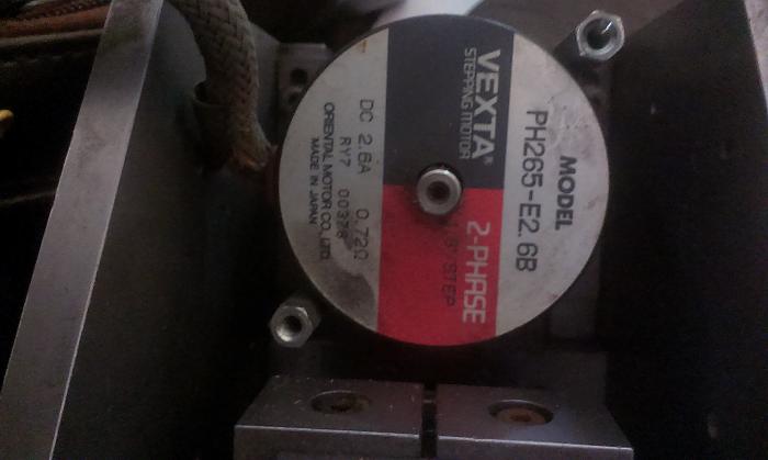

    cách xác định dây cùa stepper theo màu !
    Em kiếm manual cho con Vexta này mà không thấy Click vào ảnh để xem ảnh lớn hơn.
    Có 8 dây rối quá chẳng biết đường nào mò !
    Nhưng lại tìm được cái bảng màu không rõ của loại nào , thấy nó cũng trùng màu với motor của mình nên test thử , thế mà lại oke .
