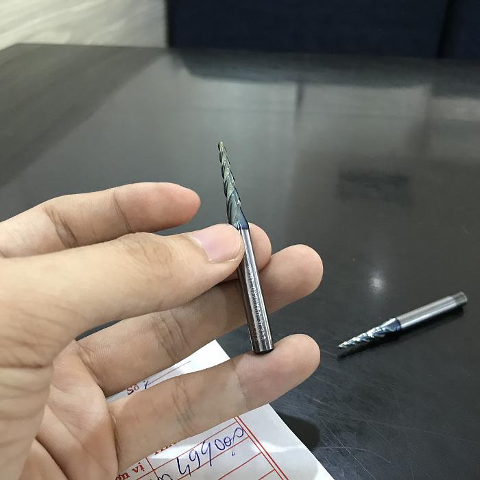

    Chào các bác, tình hình là em lụm được 2 con dao côn nhưng không biết độ côn cũng như thông số để nhập vào phần mềm CAM. Có bác nào biết cách đo, kiểm tra độ côn chỉ giúp em với.
    Em đã thử google mã số được khắc trên dao nhưng không ra kết quả gì hết.

    Em chỉ biết mấy thông số đầu như R1.0 X 20 X 60 hình như là dao cầu đường kính 2ly, me cắt dài 20 với tổng chiều dài là 60 thôi. Còn độ cone thì em bí.
    Em xin cám ơn ạ.

    Nếu đầu dao đường kính 2mm, chiều dài lưới cắt 20mm, đường kính cán là 6mm thi độ côn là 1:5 ( độ côn = (đường kính to- đường kính nhỏ)/ tổng chiều dài côn). Hoặc bác vẽ trên cad theo tỷ lệ 1:1 rồi đo góc côn. Ngoài ra bác tính được góc 2anpha như trong hình theo công thức bí truyền "sin đi học, cos không hư, tan đoàn kết, cotan kết đoàn"

    Mình thì xíu chuyên môn về cơ khí nên dựa vào cách tà đạo xíu.
    Dùng một phần mêm Cam nào đó (mình hay dùng Artcam thôi). Mở thư viện dao lên rồi add loại dao đang có vào, nhập các thông số hiện có và noa tính ra các thông số còn lại. Như cây dao của bác mình nhập d, r rồi thay đổi số góc côn nó sẽ tính ra chiều dài phần lưởi cắt tới khí nào có chiều dài phaanf lưởi cắt thích hợp là góc côn đúng. Cách của mình coa lẽ ko chính xác cao nhưng dùng tạm được.

    Con này nó có ghi phía sau đó 3L 35A em đoán là con này 3 me góc 35 độ.

    Do nó có 3 me nên em không đo đường kính phần me cắt của nó ạ. Em đã thử vẽ 1 góc nhọn trên Autocad rồi ướm bằng quang học giống bác Nam dò Z cho dao thì thấy góc cone của dao cỡ cỡ 8 độ.

    Chắc chắn ko phải 8 độ nhen

    thấy phát nhục .... mua cây thước đo độ về mà đo.

    con này nếu ko lầm là 4 độ 1 bên, 2 bên là 8 độ. dao phay cái turbo

    Hồi chưa có phổ biến internet dân Cơ khí hay xài giấy kẻ ô li vuông. Để đo mấy cái bước xoắn, góc côn..., họ hay bôi mực rồi...lăn lên giấy xem vết, xong cần thì đo luôn, thấy cũng khá chính xác.
    Con này nước mạ thấy xịn quá, giống DLC.

    Em rãnh, vẽ thử theo cone 8 độ thấy cũng giống bác ạ.

    Bác cho em hỏi cái nước mạ zin của nó màu gì ạ? Tại lúc em lựa thì trên me dao lớp mạ có 2 màu, cái màu xanh nhiều, cái thì màu vàng nhiều.
