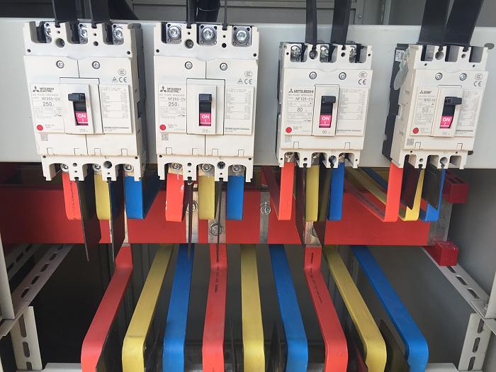

    Các cụ cho em hỏi chút về đấu nối tủ bảng điện.
    Nếu đấu ngõ vào vào ngõ ra của MCCB như trong hình vẽ thì có ảnh hưởng gì không ạ ?
    Em hỏi bên cung cấp MCCB thì họ bảo không sao ạ.

    Trả lời từ hãng schneider-electric, còn Mitsubishi thì chưa rõ ah.
    http://www.schneider-electric.us/en/faqs/FA121271/
    Trích" Bất kỳ CB nào mà không ghi LINE, LOAD thì đều có thể đấu ngược xuôi..."

    Cảm ơn bạn
    Hãng thì vẫn nhắc là khi đấu nối tủ bảng điện thì hạn chế đấu ngược ạ

    Cái nào có ghi rõ đầu vào đầu ra thì mới cần đầu đúng bác ạ ... Còn không ngược xuôi ok hết .. chỉ là thẩm mỹ nó không được đẹp

    Ngoài vấn đề kỹ thuật còn vấn đề an toàn, nên có nhãn bổ sung đầu vào và đầu ra tải để không thao tác nhầm!

    Về vấn đề an toàn thì không nên đấu nối như vậy bạn ak. Rất dễ nhầm lẫn cho những người sử dụng hoặc bảo trì sau này.
    Bản thân mình mỗi lần gặp trường hợp đấu CB ngược như vậy thì rất bực mình (đôi khi còn abc... ).

    Về kỹ thuật thì không có vấn đề. Nhưng những người chuyên nghiệp họ còn không cho lắp thiết bị nằm ngang đề phòng nhầm lẫn.

    Cứ bên trên là đầu vào, bên dưới là đầu ra khi con át đặt theo chiều mà mình đọc được chữ là được

    Hình như là có nguyên tắc là nguồn vào mắc vào ngàm cố định còn tải mắc vào ngàm di động, mà đó là nguyên tắc thôi
