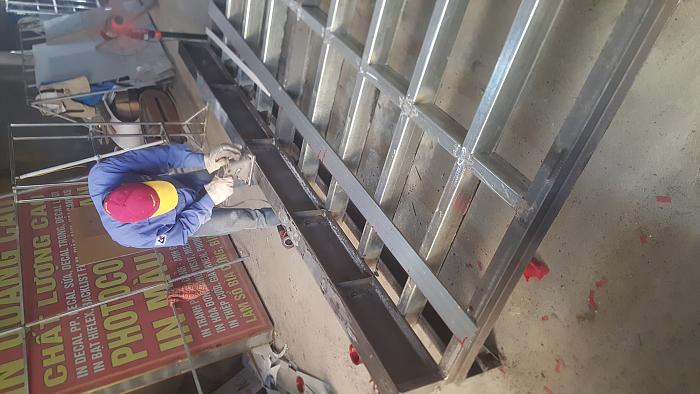

    Sau nửa năm vất vả cày đến thời điểm giờ mới có chút thời gian để thực hiện dự án em yêu khoa học CNC router 1325 Spindle 3.2kw cắt MDF với alu phục vụ cho ngành quảng cáo.
    Kt: phủ bì 1.6x3m. Tiêu tốn hết 1 thanh I đúc 200x100, 2 thanh I 100x50, 3 thanh hộp kẽm 100x50x2ly.

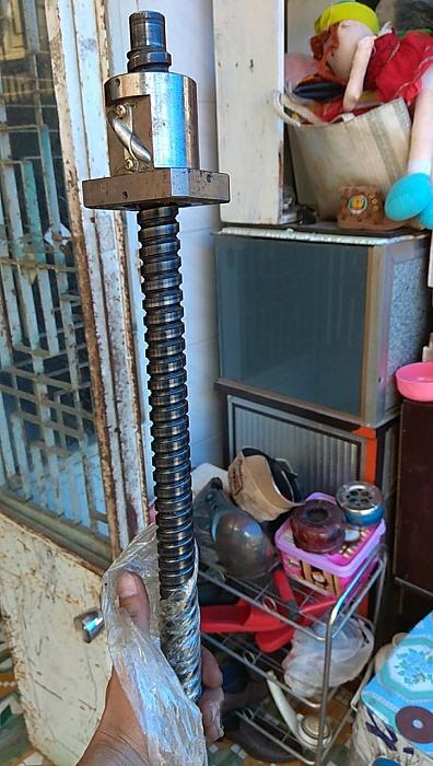

    Cặp Ray 20 NSK dài 3m, cặp ray 20 hiwin dài 1.6m, vít me 2510 dài 1.5m. thanh răng 1.25 chuẩn bị về.

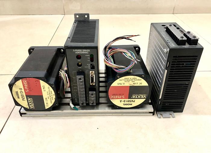

    Motor Y là cặp vetxa 5913 6N + hộp số hành tinh 5:1 cắm trực tiếp vào thanh răng
    Motor X đang gom tiền xúc 2 bộ HBS86
    Và đây là 1 số hình ảnh về em nó đang trong giai đoạn lên khung. Em làm theo mẫu Dự án 1818 Thái Nguyên. Mong các bác chỉ bảo thêm

    Nếu mình làm thì thường làm sắt hộp dày 8-10mm, dễ làm hơn là dùng sắt i khi khoan taro cũng dễ chứ sắt i bây giờ nó làm không đều có chỗ cứng chỗ mềm nên khoan với taro khó khăn hơn.
    Khổ nỗi chỗ em không có sắt hộp dày bác à. Dày nhất là 2 ly thôi và cũng ko có máy phay giường nên em đã mua sẵn 2 lọ keo AB để lấy mặt phẳng

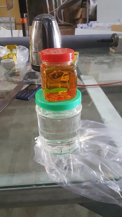

    Update bôi keo ab và đang xả y Click vào ảnh để xem ảnh lớn hơn.

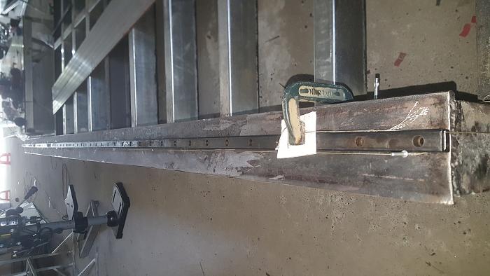

    Căn ray phong cách con nhà nghèo

    Cái này làm xong mà nó lệch là sửa phát khùng luôn, do hàn chết các dầm ngang rồi.

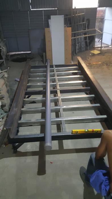

    Em nó đã có hình hài hơn 1 tí rồi

    phần mặt phẳng lắp ray trượt em thấy bác không mài. Bác làm thế nào để nó phẳng và đồng phẳng giữa hai ray Y vậy ?
    Em pha keo ab đổ lên rồi mài đó chứ bác. Chắc tại em sơn rồi nên bác tưởng ko mài

    Keo Epoxy khi bác siết bulon bắt ray, liệu có bị biến dạng không?

    Máy này đồng phẳng là chuyện không thể rồi. Chạy được và chạy bình thường vì khung yếu, liên kết giữa sàn và 2 cây I 2 bên kiểu này rất yếu nên phần trên hoàn toàn có thể vặn vẹo để chạy được. Máy bác chủ làm ra để chạy quảng cáo thì em nghĩ ok thôi, đáp ứng được công việc, và theo phương châm ngon bổ rẻ. Máy này càng chạy lâu thì khung càng vặn vẹo, vì vậy em nhắc bác chủ nên làm chân máy có ốc chỉnh để chỉnh cho máy ko bị vênh và hạn chế di chuyển.
    Hiện tại thì không nhưng về lâu dài thì em ko biết bác à.

    Cảm ơn bác ahdvip đã góp ý.
    Nói về đồng phẳng tuyệt đối thì ko có nhưng tương đối thì cũng tạm chấp nhận dc bác à. Vì em cũng đã căng dây chéo góc, đắp keo ab và chà phẳng lấy mặt bằng rồi. Trên vai em cũng đã tính toán đến vấn đề căn chỉnh nên đã khoan lỗ ô van bắt ốc.
    Vì điều kiện chỗ em ko có đầy đủ nên em chỉ cố gắng đến mức này hihi

    Sau 1 thời gian dài không có thời gian hoàn thiện cho em nó hôm nay lôi mấy bộ motor ra test. Đây là 2 em 5 pha dành cho trục y. Em đang cho nó chạy chế độ 1/2

    Keo epoxy bác dùng loại j vậy ạ?
    Em chả biết tên vì nó ko ghi cụ ạ. Hình ảnh 2 cáo lọ em up ở phần đầu bài ý

    2 em y 5pha đã xong. Giờ em đang dấu dây cho 2 em hss86. Em nối dây theo sơ đồ của nhà sản xuất nhưng sao ko thấy nó nhúc nhích j cả. Chắc tại em chưa chỉnh mấy cái cần gạt sw1-6. Các bác có thể giải thích cho em công dụng của từng cần gạt để em chỉnh lại với ạ
