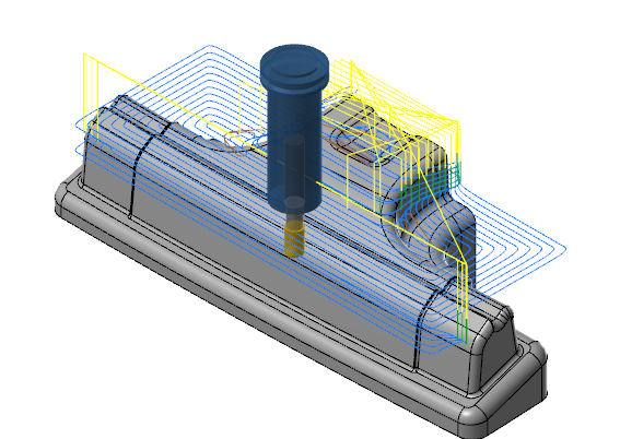

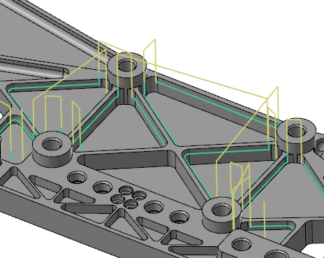

Advanced Toolpath Display – Hiển thị nâng cao đường chạy dao
Bây giờ Mastercam hiển thị các đường chạy dao với các mầu sắc khác nhau, dựa trên kiểu chuyển động. Các hình ảnh sau mô tả chi tiết với đường chạy dao Dynamic OptiRough có bật chế độ Advanced Display. Chế độ này không có trong các đường chạy dao cho máy cắt điện cực dây.
Tính năng mới cua mastercam 2019
Nếu không bật chế độ Advanced Display, Mastercam chỉ hiển thị chuyển động cắt và chuyển động nhanh với các mầu sắc khác nhau.

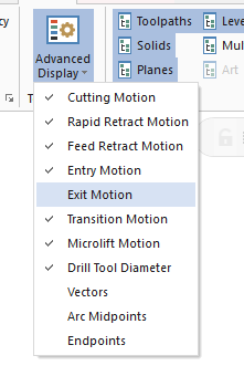

Thay đổi trạng thái hiển thị bằng cách chọn Advanced Display trong thẻ View. Thiết lập các màu trong hộp thoại System Configuration trong trang Advanced Toolpath Display được đặt trong mục Colors.
Bạn cũng có thể đặt các mầu bằng cách chọn xuất hộp thoại cho Advanced Display.
Bạn cũng có thể thay đổi kiểu đường, độ rộng đường và các thuộc tính khác. Đối với các đường chạy dao khoan, bạn có thể đặt mầu, kiểu đường và độ rộng đường của đường kính mũi khoan.
Dùng thực đơn thả xuống để hiển thị các phần khác nhau của đường chạy dao. Ví dụ, nếu bạn bỏ chọn Exit Motion, khi đó bất kỳ chuyển động thoát ra nào cũng không được hiển thị trong cửa sổ đồ họa.
Bạn cũng có thể bật / tắt sự hiển thị trong Toolpaths Manager.
Classic Backplot và Mastercam Simulator hiển thị các màu của đường chạy dao đã tùy biến nếu bật Advanced Display. Nếu không bật nó, hiển thị các mầu mặc định.
