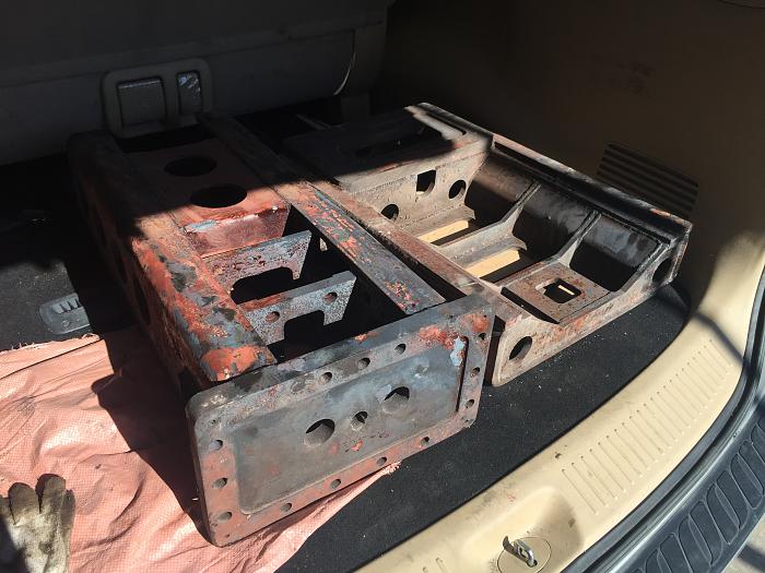

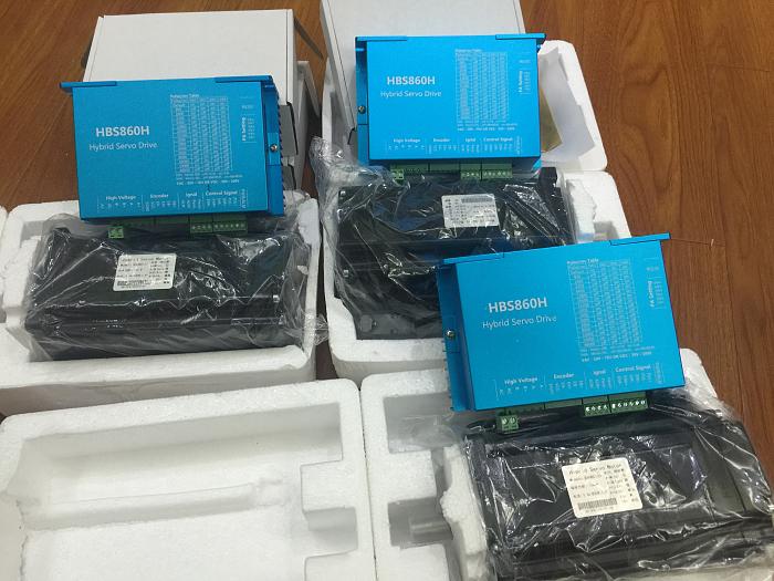

    Đồ hôm nay đã về
    BOB
    Step 12Nm kt hơi to hơn so với dự tính, bác nào cần em nhượng lại để mua bộ 4.5Nm
    Frame đã ủ xong, bong mất một lớp

    mấy bác ngoài Bắc làm đồ rất chỉnh chu, rất tâm huyết với sản phẩm của mình, tuyệt.

    HBS nhái
    Không hiểu ý bác lắm, HBS là tên gọi chung của Hybrid Servo mà, hay bác bảo nó nhái của Leadshine, hay HBS86H?

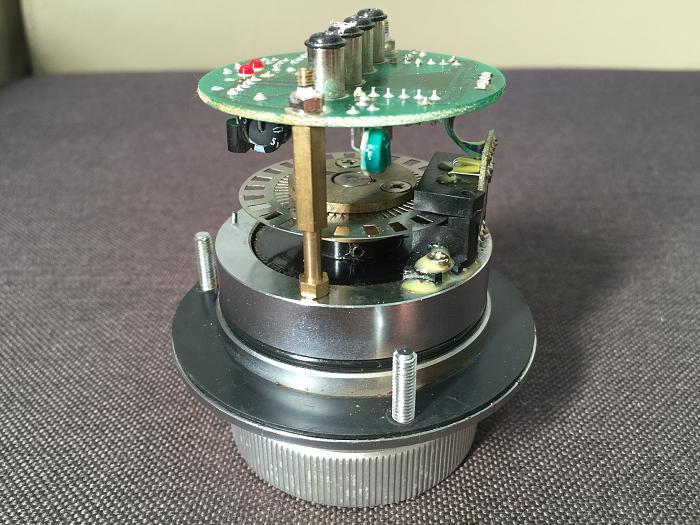

    Chào các bác
    Em đang tìm cách để vọc con Manual Pulse Generator mua của bác Khoa.add với con BOB mua của chị Na. Tuy nhiên, tài liệu hướng dẫn cho cái BOB rất sơ sài, (nhờ giáo sư Google dịch hộ) mà em đọc không rõ lắm, và không thể nào hỏi thằng bán được. Em dự định đấu như hình bên dưới, cái em phân vân là cái nguồn cấp 5V cho 2 cái công tắc vị trí (X,Y,Z,4) và (x100,x10...) liệu có đúng không, hay phải đấu thế nào ạ
    Nhờ các bác chỉ giúp. em cảm ơn nhiều
Name:	Handwheel wiring.jpg

    Không bác nào giúp em (
    Hiện tại, em đã thử tét như sơ đồ, hai cái đầu 5V mầu đỏ sẽ không chạy, nếu chuyển nó thành GND thì trục X khi jog chạy nếu nối X với GND, tuy nhiên khi bỏ X, nối Y với GND thì Y ko jog được, lúc này khi Jog thì X vẫn chạy. Em mù tịt về cái này, bác nào giải thích giúp em với.
  21. #56
    Hehe, không có người giúp vì họ cũng không làm qua ấy mà.
    Ngay cả e vọc cái này cũng khá là kỹ. Mà cái handle cũng chưa có đụng tới vì không dùng.
    Quen từ thuở sơ khai, keyboard làm tới bác ạ.
    Chơi máy xin, cái mpg nó chạy mượt lắm. Vào mach3 nó chạy tịch tịch chán nên không dùng nữa.

    Loay hoay với cái MPG mãi ko được, tháo lòng mề nó ra xem ạ.
    Sau khi vệ sinh, tra mỡ thấy trơn tru hơn, lắp vào thử lại
    Vẫn chỉ quay được trục X. Chắc vụ này đành nghịch sau vậy các bác ạ

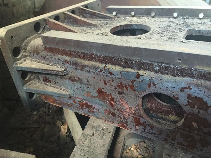

    Đưa frame đi phun bi cho nó bớt rỉ sét
    Kết quả ạ

    Bác làm đẹp quá

    Bác làm máy theo kiểu "nhà có điều kiện", nice
