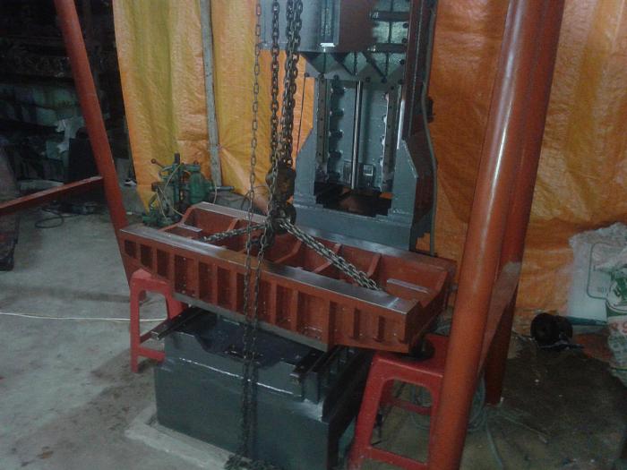

    Em có chút ý kiến nhỏ:
    - Cái đầu Kira qtc kia moment quán tính rất nhỏ do quá nhẹ, ăn sắt chắc chắn sẽ rung. Về vụ này anh kiếm con có rotor càng nặng chạy càng đằm (phần giữ dao), vì thế em mới mới nói mấy con build in chạy bao giờ cũng êm hơn loại đầu kéo dù khối lượng nó chỉ bằng 1/2, nhưng rotor nó nặng hơn loại đầu kéo. Cỡ con máy anh thay buildin BT40 thì gặm sắt thoải mái.
    - Khung máy của anh xem ra rất cứng vững rồi, chắc không cần phải nâng cấp lên nữa đâu (khó sửa quá), mà theo em nên nâng cấp phần điện cho tương xứng.
    - Con brother ray vít rất mỏng mảnh, tháo ra nhìn chả tương xứng chút nào, phay vẫn ok do họ làm khá hợp lý. Với con máy của em ăn sắt bát 63 chip tròn R6 (đường kính thực cắt còn tầm 55mm) cũng chỉ ăn cỡ 0.5mm đổ lại. Nó đươc 1 cái là con spindle servo rất ngon, chạy rất chậm cũng không mất moment như mấy con không đồng bộ.

    Híc, cảm ơn bác Gacon, em đọc không biết là bác góp ý cho máy của em hay là máy của bác CQV nữa, ở trong thớt này cũng đã có nhiều comment bị hiểu nhầm lẫn nhau, nhờ bác Gacon khai thông vụ này cho em phát
