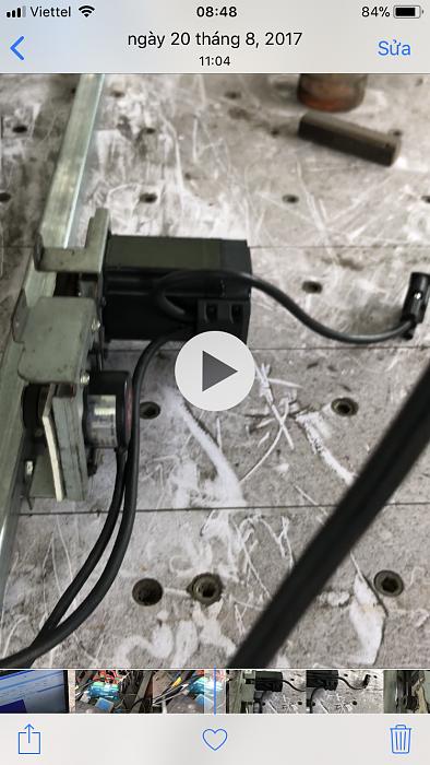

    Trích dẫn Gửi bởi Kedoithay Xem bài viết
    Khổ nỗi em ko có motor để thử bác ạ. Bác nào đã thử rồi thì chia sẻ em với
    Chạy được bác với điều kiện là bác bắt thêm cái encoder rời loại 1000 xung/vòng đầu ra dạng linedriver em đang dùng 1 bộ cho trục x hbs86h+ động cơ zise 57 chị na dòng động cơ tối đa 4a. Click vào ảnh để xem ảnh lớn hơn.
    Cái hình này là em thử gắn encoder rời cho động cơ 57 đồng bộ nhưng không dùng encoder của nó chạy được nên em mới mua thêm driver hbs86h lắp vào nó chạy cũng ngon như thường.

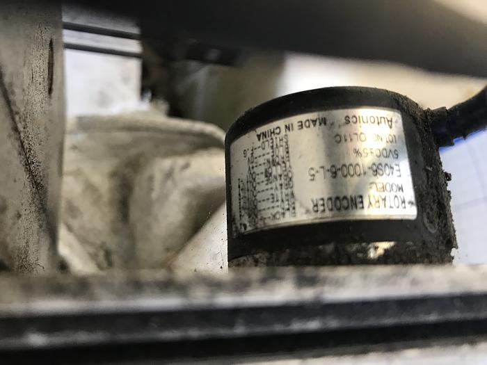

    Cụ chụp em hình cái encoder dx ko ạ
    Aug 2017
    336
    20
    Được cám ơn 78 lần
           ở 68 bài viết
    Trích dẫn Gửi bởi hminhtq Xem bài viết
    Đây bác model: e40s6-1000-6-l-5
