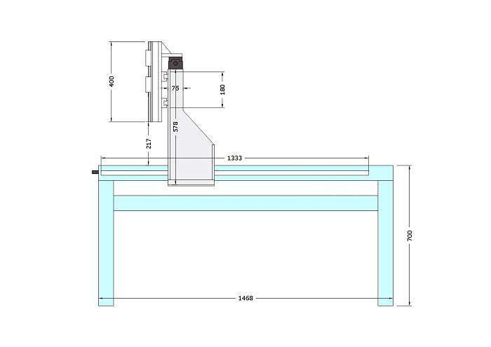

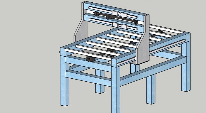

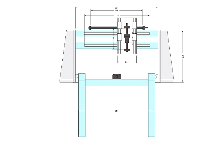

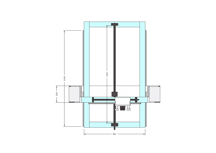

    Góp ý cho cnc đầu tay của e với ạ.
    do ko có kinh nghiệm mua đồ nên làm máy ht lỡ lỡ 480x1100x160
    visme 2510x1m4-2010x600-2004x300
    ray THK SSR25
    Driver 5phase RKD514L-A motor PK569-NBC
    khung thép hộp 75x75x4
    mấy a góp ý cái khung dùm e xem có cần chỉnh sửa gì ko ạ...!

    Bác nói thêm mục đích gia công những vật liệu j thì anh em mới có cơ sở góp ý được ạ. Chạy nhôm nó khác, gỗ nó khác....hehe. Cá nhân e thì thấy bác không cần phải thêm 2 cái gân ở vai chi cho tốt diện tích. Nó cũng không cứng được bao nhiêu so với cái khung bằng sắt hộp đó. Bác có thể tham khảo máy của bác Hoang Phuong ở topic này, giống như ý tưởng bác đang làm.

    chân nên làm thêm thành 6-8 chân đi, mặt bàn cũng nên gác thêm vô cho cứng

    Bác thiết kế chiều ngang ngộ ngộ sao ák. Tăng thêm đê bác. Để vậy mà đục gỗ thì tức chít được àh.

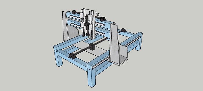

    Cám ơn các bác..e thay đổi e nó lại như này được ko ạClick vào ảnh để xem ảnh lớn hơn.
    @tranphong248 : tăng lên theo khổ vật liệu công nghiệp kểu 60x120 hay 120x240 gì đó à bác... vì lúc đầu e ko bít chọn ray +vis nên ra kiểu lỡ lỡ...

    Bác chủ đang hiểu nhầm lực moment nên tăng cứng ko đúng chỗ. Phần khoanh đỏ cần thiết tăng cứng hơn chỗ mấy cái thanh phía dưới

    Em nghĩ cụ Fusionvie nói đúng, cụ chủ nên cho cái ke vào chỗ góc khuyết mà cụ ấy khoanh tròn ấy thì tốt hơn nhỉ

    Các cụ thông cảm. chắc do e còn thiếu quá nhiều kiến thức về cnc mà lại ham hố làm máy lớn nên lỡ phóng lao r theo lao lun chứ giờ. tập tành từ máy nhỏ nữa ko biết bao giờ e có máy để xài ạ..!!
    e design có sai sót nào các cụ chém mạnh tay cho e thông cái não chứ ngu quá rồi ạ....!! khung e chưa làm gì cả chỉ mới dựng hình khi nào ổn e mới đi cắt sắt ạ..!!
    máy e DIY để cắt gỗ thôi. chứ chạm với cắt nhôm chắc e phải học thêm nhiều r ạ.!!
    e fix cái vai như z đc ko cụ Fusionvie
    @Gamo: e thấy mấy a làm H Frame kẹp thêm xương cho vai nó cứng nên e nghĩ làm router kẹp thêm dô vai cho nó cứng ạ.. có sai a nén ít thông tin cho e khôn ra với ạ...!!
    sẵn các cụ cho e hỏi lun e vẽ như vậy có đúng kết cấu router ko ạ..? e hoang mang quá..
