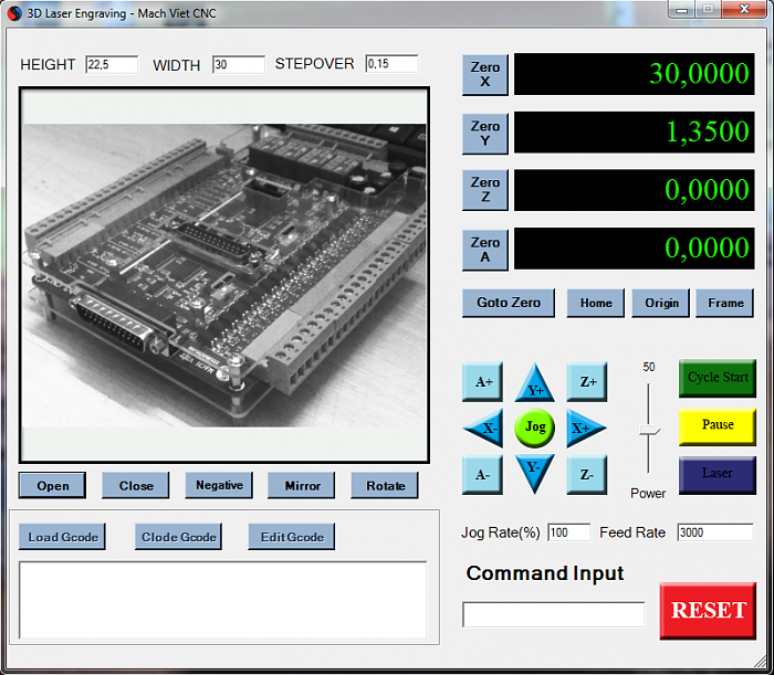

    bác nào chế tạo máy cnc mà tích hợp thêm laser để cắt, khắc thì có thể dùng phần mềm free bên em nhé
    Phần mềm chạy dưới dạng plugin của phần mềm Mach3.
