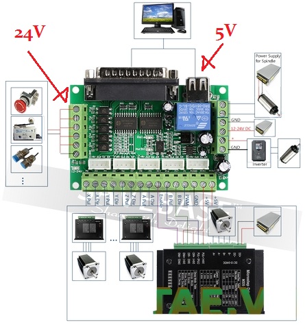

    Bác cứ lấy 24v chích vào mạch 5v, nó bốc khói bay đẹp lắm ợ... Có cái vụ nổ tụ như pháo hoa cũng hay (cơ mà ko biết nó cháy trước hay nổ tụ trước)
    Đùa thôi, theo em hiểu thì cái bob của bác bên 24v & bên 5v cách ly nên cần 2 nguồn khác nhau
